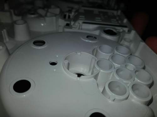

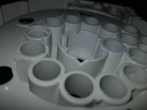

Das eigentliche Problem ist die Elektronik im Kombiinstrument. Hier liegt meiner Meinung ein Konstruktionsfehler vor, da die Plastikabdeckung an der das Ziffernblatt befestigt ist, direkt auf der Platine und den Lötstellen aufliegt und diese im laufe der Jahre durch diese Belastungen brechen.
Der Ausbau ist etwas knifflig aber machbar. Die Tachonadeln lassen sich nach oben hin abziehen (sie sind nicht verklebt), man muss aber sehr vorsichtig sein, da sie leicht abbrechen.
Nach diesem Schritt muss das Ziffernblatt vorsichtig erwärmt werden, damit sich der Kleber löst und dann kann man es abziehen. Sobald die letzten Schrauben gelöst sind, hat man direkten blick auf die Platine.
Der Kilometer Rück-Stell-Knopf muss nicht ausgebaut werden.

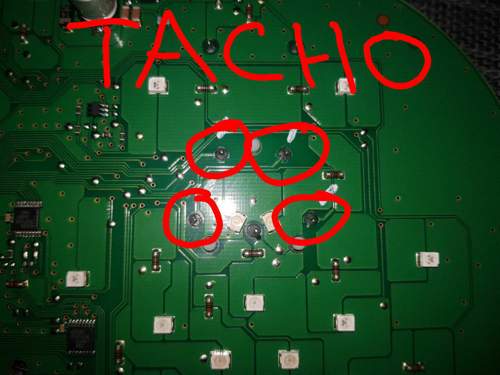

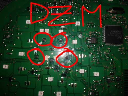

Die betroffenen Lötstellen sind im Bereich um die Tachonadel. Auf der Platine kann man auch erkennen, wo die Abdeckung aufliegt. An diesen Stellen sollten die Lötstellen kontrolliert werden und wenn sie beschädigt sind, nachgelötet werden.
Sobald das gemacht ist, funktioniert der Tacho wieder. Um die Lebensdauer zu erhöhen, sollte man die stellen der Abdeckung die auf die Platine aufliegen abschleifen.

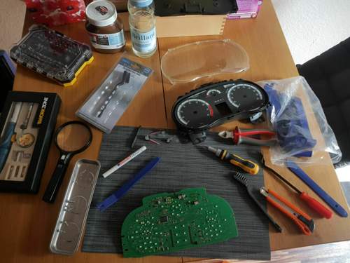

Noch etwas zum öffnen der Anzeige

Symptome:
Der Tacho hat sporadisch und ohne erkennbares System falsche Werte angezeigt. Von 0-200 kmh im Stand alles gehabt, soweit dass der Tacho bei der Fahrt fast eine komplette Umdrehung gemacht hat. Der KM-Zähler lief jedoch normal! Batterie abklemmen hat immer nur sehr kurz oder garkeine Abhilfe mehr geleistet.
Voraussetzungen für die Reparatur:
- Etwa 30 Minuten
- Ein bisschen Selbstvertrauen, Geduld und den Willen 200€ zu sparen
- Lötanfänger mit etwas Talent reicht aus, ich selbst habe erst 2 Mal vorher gelötet!
- T10 und T15 Torx-Schraubenzieher
Ich dachte mir zum Einschicken muss er ja eh raus, dann kann ich auch mal kurz reinschauen ob ich selbst ein offensichtliches Problem entdecke und so war es auch!
Tacho Ausbau:
1. Erstmal Batterie abklemmen.
2. Die Tacho-Kuppel auf dem Armaturenbrett ist mit Clips gesteckt und muss nach oben hin abgezogen werden. Ich habe das Lenkrad ganz runter gestellt, von unten rein gegriffen und die Kuppel mit einem bedachten aber guten Ruck nach oben gezogen.
3. Der Tacho selbst ist mit 3xT15 Torx Schrauben befestigt. Eine oben und 2 hinter der Gummi-Lippe über dem Lenkrad.
4. Hinter dem Tacho befindet sich nur ein Stecker, oben drauf ist ein Plastik-Bügel der zur Seite geklappt werden muss, um den Stecker zu lösen. Schon hat man den Tacho in der Hand.
Tacho Auseinanderbauen:
1. Die Scheibe ist mit mehreren gut erkenntlichen Clips gesichert und lässt sich danach einfach abnehmen.
2. Das nächste Teil mit den Tachoschächten ist auf der Rückseite durch mehrere Clips gesichert, die sich ebenfalls gut mit einem flachen Schraubenzieher lösen lassen. Übrig bleibt das Ziffernblatt mit Zeigern.
3. Die Zeiger sind, wie Hannes sagte, auf einen langen dünnen Pinn gesteckt und saßen erst so fest, dass ich dachte sie wären geklebt. Am Besten dreht man sie in die Nullposition bis an den Anschlag, dann kann man sie mit etwas Zug und Drehung gegen den Uhrzeigersinn gut abziehen und hinterher auch wieder direkt auf 0 ausgerichtet anbringen, da der Pinn des Stellmotors so ja auch in der Nullstellung bleibt.
4. Das Ziffernblatt lässt sich mit einem Föhn wirklich gut Stück für Stück ablösen, ist starrer als ich erwartet habe und lies sich hinterher auch ohne neuen Kleber wieder fest andrücken. Man kann es dann einfach um den Kilometer-Rück-Stell-Knopf herumdrehen, um die beiden T10 Torx-Schrauben dahinter freizulegen. 4 weitere Schrauben drumherum lösen und das weiße Plastikteil sollte sich relativ gut von der Platine lösen lassen.

Auf der Platine viel sofort und sehr offensichtlich die selbe Lötstelle, die auf dem Bild von Hannes zu sehen ist, ins Auge. Sie war bei uns ebenfalls brüchig, eingedrückt und glänzte nicht mehr. Alle anderen sahen noch gut aus, also schien nur diese der Übeltäter zu sein.
Für die Lötstelle selbst reichte es aus einen kleinen Tropfen Lötzinn auf den Kolben zu geben und mit dem Tropfen die defekte Lötstelle zu verflüssigen und neu zu überziehen, sodass wieder alles schön aussieht und glänzt.
Über den besagten Lötstellen setzt tatsächlich von der Rückseite des Ziffernblattes eine ringförmige Hervorhebung auf, die auch entsprechend Zinnspuren abgerieben hatte. Wie Hannes sagte eine absolute Fehlkonstruktion und komplett unnötig. Ich habe mit einer Zange an den relevanten Stellen auf beiden Seiten kleine Dreiecke als Aussparung rausgeknipst, sodass nun nichts mehr an den Lötstellen reibt!
