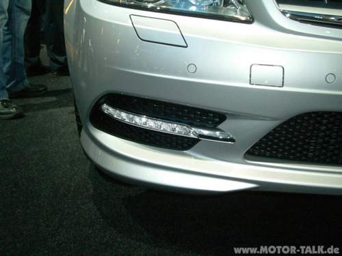

ich hab bei meinem A200 CDI auch die Nebelscheinwerfer durch LED-Tagfahrleuchten ersetzt.
Ging relativ gut umzusetzen (mit etwas Geduld und bastlerischem Geschick). Sollte jemand daran interressiert sein, stelle ich natürlich gerne weitere Informationen zur Verfügung.

Ich werde in Kürze ein Tagfahrlicht in den Stossfänger einbauen.

TFL ist zwar gut für den Gegenverkehr, bzw. für die Optik ;) , aber Euch nützen die Dinger doch nichts.
Oder, sbruka.... wie hell sind die LED`s bei nacht, wenn du sie zuschaltest ??? Oder sind die so geschaltet, dass sie bei Abblendlicht ausgehen ?? Weil laut TÜV sollte es dann so sein...als "Nebler" dürftest du die doch gar nicht verwenden , oder ???
Wie handhabst du das ???
also ich persönlich empfinde Nebelscheinwerfer als ziemlich unnötig. Für meine Sicherheit ist mir mit dem schwarzen Auto viel wichtiger am Tag gesehen zu werden, auch wenn ich mal aus einem dunklen Waldstück rausfahre.
Bei mir sind die TFL`s über das Abblendlicht geschaltet, so daß sie ausgehen wenn das Abblendlicht einschält.
Ist natürlich alles Ansichtssache und jeder muss für sich entscheiden wie wichtig ihm Nebler bzw. TFL`s sind
sbruka

Hallo Elch-Freunde,
hier ist mein TFL. Bin sehr zufrieden. Kosten der Leuchten 19,45 €
Gruß Moserella
Kannst du bitte noch mal welche einstellen mit "mehr" Fahrzeug, also wo man mehr aussenrum sieht bzw. auch wleche wo das tfl aus ist.
Danke
