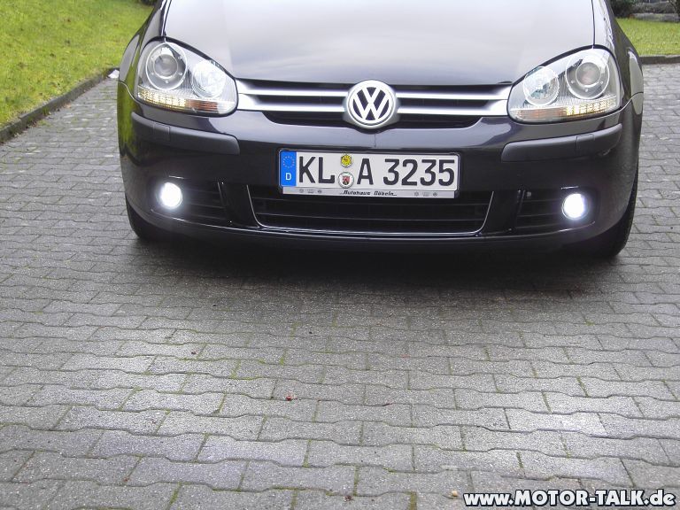

habe am We in der (e)bucht ein Tagfahrlichtmodul ersteigert wo man die Fernlichter als Tagfahrlicht benutzen kann. Heute bekommen und gleich alles verkabelt. Finde das sieht richtig Klasse aus! Besser als die S6 Tagfahrleuchten, da die ja eh nicht passen

. Auf dem Bild sind die NSW natürlich nicht als TFL programmiert.

Welches Modul ist es genau, und wie stark ist die Dimmung? -20% scheint mir etwas zu hell zu sein. Erkennt man noch die Lichthupe? Ein Bild bei Tag wär nicht schlecht :)
mache morgen mal Bilder am Tag, jetzt ist es ja schon deunkel. Dimmung ist ca. 20%. Lichthupe bzw Fernlicht normal bei 100%

Preis: 44,00 Euro
Einbau eigentlich kinderleicht: 5 Kabel - Masse, Plus, Zündplus, Standlicht +, Fernlicht+
Dimmung von 10-90%
Lichthupe, Fernlich leuchten normal mit 100%, keine Fehler in der MFA+
(e)bucht
http://cgi.ebay.de/...egoryZ14767QQssPageNameZWDVWQQrdZ1QQcmdZViewItem
