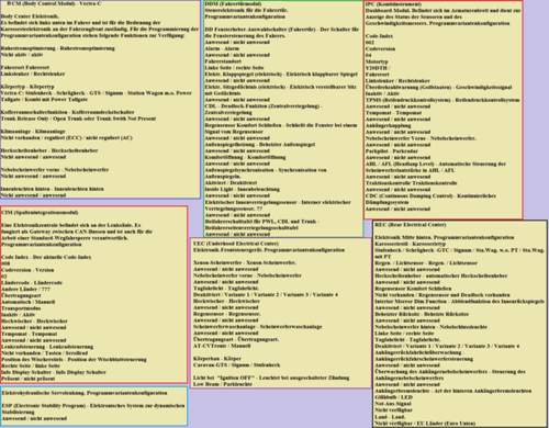

beim Vormops kann man das TFL in bis 4 Varianten mit dem OPelCOM programmieren!
denke war UEC TFL Varianten 1-4 , REC TFL Varianten 1-3
UEC 1. Zündung an -> Standlicht an,
UEC 2. Motor Läuft -> Standlicht an.
UEC 3. Zündung an -> Standlicht an,
Motor Läuft -> Abblendlicht an. Hinten getrent von vorn.

Die vier Varianten (sogar im REC sind es vier) kann ich beim FL auf jeden Fall einstellen.
Wie gesagt, ich werde die Tage mal schauen, was die einzelnen Varianten genau machen. Gerade in Bezug auf den „Auto“-Modus.

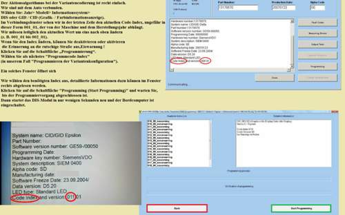

( Gibt es eine möglichkeit die hochgeladenen Bilder auch zu drehen?)
