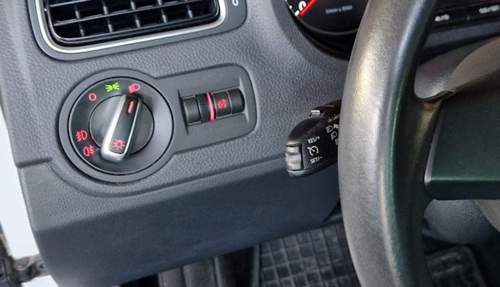

Hallo zusammen und schöne Weihnachten,
bei unserem Polo gehen die Tagfahrlichter nicht aus, wenn man die Schalter auf "Licht Ein" hat und den Schlüssel abzieht. Es ertönt ja auch ein Warnton. Gibt es die Möglichkeit, dass zu ändern/codieren, dass das Licht aus geht, wenn der Zündschlüssel gezogen wird. Bei meinem Golf 6 funktioniert das, allerdings hat der kein Tagfahrlicht.
Ich habe zu Weihnachten mir ein OBDEleven zugelegt, aber bevor ich nicht sicher bin was zu ändern, wollte ich mal nachfragen bei euch.
Anbei auch mal ein paar Bilder..
Viele Grüße.

Schalter

Leider nur mit Wechsel des bordnetzsteuergeräts möglich - das ist Software bzw Logik drauf, die meines Wissens nicht codierbar ist
So zumindest beim Golf 5 - hatte hier auch nur lowline steuergerät und mit Umbau auf Highline (wegen Nebelscheinwerfer) wars Problem erledigt
Hättest du Vcds und könntest einen Scan machen? Bzw mit obdeleven könntest du die Codierung aktuell und Teile-Nummer auslesen und hier Posten

Dein Vorhaben dürfte nicht funktionieren. Außer du codierst das Parklicht raus. Ob das allerdings sinnvoll ist, hängt davon ab wie oft du das brauchst. Ist aber meiner Meinung nach nicht der eingekreiste Punkt auf deinem Screenshot, sondern der darunter.
Hat dein Golf 6 den gleichen Lichtschalter wie der Polo?
@Team TDI schrieb am 25. Dezember 2023 um 14:09:25 Uhr:
Ja, das sieht alles gleich aus. Sobald die Zündung aus ist, geht in der Stellung alles aus.
Mit dem Parklicht hast du recht. Das brauchen wir eigentlich nicht unbedingt. Aber wenn man die Blinker mit betätigt, sollte es doch vllt trotzdem gehen wie beim Golf6 ?
Bei der Codierung habe ich beim Golf nochmal geschaut. Dort gibt es einen Punkt, der das beschreibt, aber leider sind die Steuergeräte ja nicht gleich und die Bits/Bytes anders. Anbei schicke ich auch nochmal die Daten vom Golf6.

Dir könnte auch ein Lichtdrehschalter mit der Auto Stellung was bringen
@homefs schrieb am 25. Dezember 2023 um 17:39:44 Uhr:
Kann man den einfach umbauen?
Das einzige was mit LongCoding geht, ist das Tagfahrlicht auszuschalten, aber dann ist das Licht vorne wohl aus, aber hinten und die Cockpitbeleuchtung bleibt an..
Beim Golf6 schaltet er beim Schlüssen abziehen ja alles an Licht ab. Beim Polo bleibt alles an, wenn man noch Licht anlässt. Denke das ist grundsätzlich mit der Verkabelung was anders.
Ich habe Automatische Lichteinschalten mit einem "Cina Nachbau" nachgerüstet. Funktioniert schon 3 Jahre problemlos.
Sogar Coming Home schaltet entsprechend.
