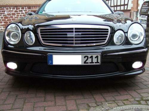

Vor längerer Zeit wurde hier mal darüber diskutiert, daß man mit Nebelscheinwerfern als Tagfahrlicht fahren kann. Es gab sogar ein extra dafür konstruiertes Modul, welches man sich in die Elektrik einbauen lassen konnte.
Frage:
Wer hat damit welche Erfahrung gemacht?

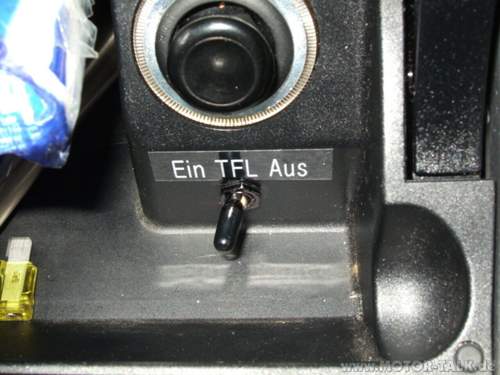

Habe mir so ein Modul eingebaut und funktioniert wie normales TFL, also:
- Zündung ein: nur NSW an
- Licht an: NSW aus und Licht (inkl. allem was dazu gehört) an
- Licht an und NSW an: Licht an und NSW an
Allerdings werde ich die H11 gegen H8 austauschen, denn 35 Watt pro Seite reichen aus. Das müssen keine 110 Watt zusammen sein.
