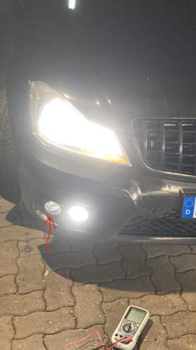

Mein treuer schwarzer c204 ist leider gestern nicht durch die Hauptuntersuchung gekommen, weil vermutlich die Tagfahrlichter links und rechts defekt sind. Habe die 4 runden Scheinwerfer unten.
Ich habe ein Foto angehängt um welche es sich handelt. (Sind das überhaupt die Tagfahrlichter?)
Hat jemand eine Idee woran das liegen könnte? Da beide Seiten nicht leuchten bin ich irgendwie von einem Bedienerfehler ausgegangen, aber auch beim rum probieren zu Hause habe ich sie nicht zum leuchten gekriegt.
Habe auch schonmal an den Steckern gemessen und da kommt 0V an.
Danke im Voraus für die Hilfe :)
Die äußeren Leuchten leuchten nicht

Überprüfe mal die Sicherungen, wenn die Spannung 0V anliegt wird entweder die Sicherung oder das Kabel beschädigt sein aber tendiere eher auf die Sicherung.

Kann man das Tagfahrlicht nicht bei dir im KI Menü ausschalten?
Bei meinen LED der E-Klasse geht das aus zu schalten.
Gruß AWXS
Das ist auch meine Vermutung: Die Lampen sind nur abgeschaltet. Einschalten über Menü "Beleuchtung".
Nur die inneren Leuchten sind Nebelscheinwerfer, die äußeren sind ein Tagfahrlicht. Wichtig ist das der Lichtschalter auf A steht. Und im Tacho Menü Tagfahrlicht aktiviert ist. Und dauerlicht (wenn als Menüpunkt vorhanden ist) deaktiviert ist.
@Underground1 schrieb am 21. Dezember 2022 um 19:51:31 Uhr:
Stimmt, beim C204 Tagfahrlicht im KI aktivieren/deaktivieren.

Siehe Anhang Betriebsanleitung Seite 241 unter Licht – Tagfahrlicht
