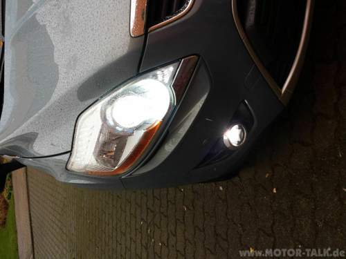

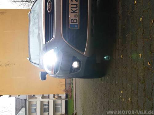

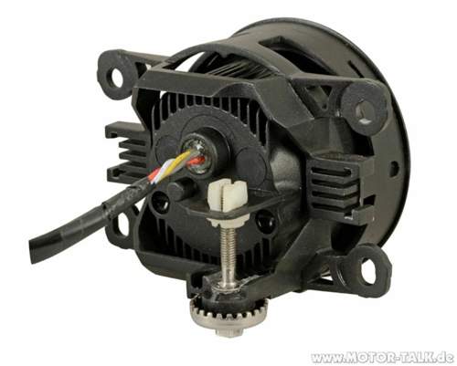

So die Dinger sind drin,
aber so einfach ist die Montage nicht wie auf deren Internetseite beschrieben ist.
Wenn man die so montieren würde wie die es in der Einbauanleiting beschreiben, passt rechts der Scheinwerfer nicht rein da genau dahinter ein Träger sitzt.
Die Originalen sind von vorne montiert die soll man von hinten montieren, leider unmöglich.
Haben erst Links versucht die so zu montieren wie beschrieben. Montagering passt nicht, Scheinwerfer sitzt einen Zentimeter zu weit hinten usw.
Ich hätte mir nicht zugetraut die selbst einzubauen, allein schon wegen der Verkabelung (Stecker passen nicht zu Ford).
Ich werde eine genaue Beschreibung des Einbauvorgangs nachreichen.
Aussehen ist jetzt Top, Licht auch.

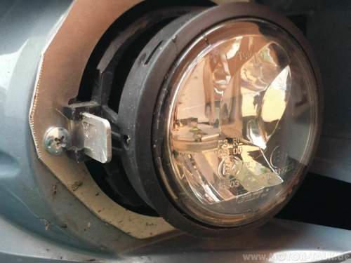

ich habe mir die Teile eingebaut.
Es stimmt,dass sie nicht so passen,wie in der Anleitung beschrieben.
Ich habe das Aufnahmeblech ( Aluminium ) mit einer Blechschere beschnitten und die Teile dann von vorn eingebaut. Passt alles wunderbar.Auch die Blende mit dem Chromring.
Nur die Einstellung ist nicht so einfach von vorn zu erledigen.
Dazu muss der Scheinwerfer raus. ( Ist sowieso raus beim Einbau der Nebler).
Ansonsten bin ich sehr zufrieden mit den Teilen. Richtig weisses Licht bei Den Neblern und TFL.
Wenn Bedarf besteht,setze ich Fotos rein vom Ist Zustand

ist schon richtig, die Nebler kannn man so wie ich es gemacht habe von vorn verbauen,ohne den Scheinwerfer auszubauen.
Verbaut man die Teile,wie in der originalen Anleitung beschrieben (was aber nicht geht),dann müssen die Scheinwerfer raus.
Ich hatte sie nun raus und habe die Nebler von vorn verbaut.
Das hat auch den Vorteil, dass man die Kabel sauber verlegen kann.
Die Scheinwerfer müssen eigentlich nicht neu eingestellt werden nach Wiedereinbau.
Das Einstellen der Nebler über den Radlauf habe ich noch nicht versucht.
Ich befürchte nur, dass es Probleme geben könnte, da das gleiche Bauteil stören wird,das auch schon den Einbau von hinten verhindert hat. Muss ich mir mal ansehen.
Die or. Nebelscheinwerfer werden von vorn durch ein kleines Loch in der Blende eingestellt.
Die nun verbauten Teile werden von unten eingestellt. dafür ist aber natürlich beim Kuga nichts vorgesehen.
Ob man über die Radhausverkleidung dort rankommt,kann ich nicht sagen.
Darum mein Hinweis ,den Scheinwerfer rauszunehmen.
Ich lasse mich jedoch eines Besseren gern belehren.
Dann haben wir verschiedene Lichter eingebaut, bei meinen wird die Einstellung über das gleiche kleine Loch wie vorher eingestellt.
Ich habe dieseeingebaut :
Nebler
am 4. Januar 2014 um 17:08
OK, bei mir ist die Einstellung von vorne wie bei den Originalen.
