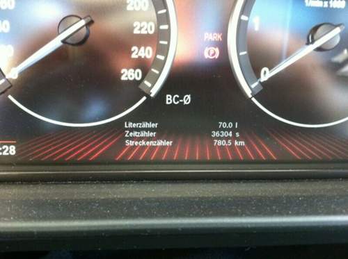

Der errechnete Verbrauch lag bei 68,2 l / 781 km = 8,73 l/100km. Der Bordcomputer hat für seine Berechnung eine Menge von 70,0l und eine Strecke von 780,5 km gemessen (Bild 3 - BC-Durchschnitt). Daraus ergibt sich ein Wert von 8,968 l/100km. Die BC-Anzeige zeigte auch 9,0 l/100km.
