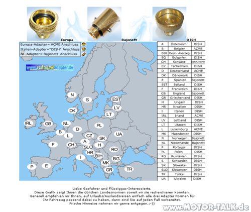

ich fahre demnächst nach Spanien und frage mich ob ich für Frankreich und Spanien andere Tankadapter benötige.
Wenn ja welche brauche ich und wo bekomme ich diese?

Hallo ano78
In Frankreich ist der "DISH" Anschluß verbreitet,
in Spanien der "Bajonett"
Adapter bekommst du beim Umrüster, in der Bucht klick klick , und vielleicht kannst du dem Tankwart einen abkaufen.
Welchen Anschluß hast denn jetzt?

Habe gehört, dass in Spanien nun auch der Euronozzle eingesetzt wird. Adapter haben die Tankstellen aber, da niemand den Euronozzle am Auto hat.
