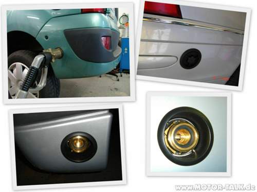

ich möchte nochmal das leidige Thema "Befüllanschluss im Anstoßbereich" in die Runde werfen.
Nach der letzten HU-Richtlinie (VO 105) ist der Tankanschluß im Anstoßbereich ein EM Erheblicher Mangel, der zur Nichterteilung der Plakette führt.
Frage: Was ist mit den Autos, die vor Inkrafttreten der letzten Richtlinie umgerüstet wurden? Haben die einen Bestandsschutz? Weil sie ja zum Zeitpunkt der Umrüstung mängelfrei waren, was den Tankanschluss angeht.
Ich war nach Inkrafttreten der aktuellen Richtlinie schon mit 2 Autos zur HU, beide mit Anschluss seitlich im Stoßfänger. Beide wurden anstandslos durchgewunken...

Ich find zu V0 105 nix....ausser die Änderung zur Druckgasbehälterverordnung 2009, die da aber egal sein dürfte weil sie sich nur auf die (entfallene) Tankprüffrist bezieht.
Für den Füllanschluss gilt - schon immer -was in den Vorgaben zum Verbau zu Autogasanlagen steht.
Der Füllanschluss muss fest verschraubt, gegen verdrehen gesichert sein, und darf nicht über die Fahrzeugumrisse hinausschauen. Ferner darf er sich nicht (und durfte sich auch noch nie) im direkten Anstoßbereich - Scheuerleisten zB oder an der Ecke des Stoßfängers - befinden.
Hat ein Prüfer das bisher so durchgewunken, dann nicht weil es bisher erlaubt war, sondern weil es ihm egal war.
Sitzt der Füllanschluss aber zb seitlich im Stoßfänger unter/oberhalb einer Scheuerleiste, mag mancher Prüfer nörgeln, ist aber zulässig wenn das stabil verbaut ist.
Verbau im Anstoßbereich war und ist schon immer verboten, da gibt es keinen Bestandschutz, weil es noch nie Bestand war! Bei manchen SUV wird es geduldet, wenn eine AHK dran ist und die AHK den Prallschutz bildet.
Wurde aber von uns noch nie so verbaut!

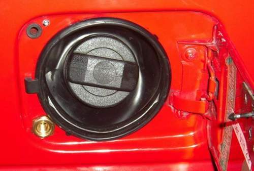

ich würde immer versuchen, den Gaseinfüllstutzen hinter der Tankklappe verbauen zu lassen. Zumindest bei Volvo ist das kein Problem.

Mir ist ein ACME-Topf im Stoßfänger erheblich lieber.
Kein Rost, kein Adaptergefummel, kein Abbrechen des Gewindes

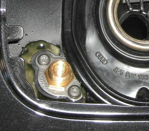

Ist aber hinter der Tankklappe deutlich edler 🙂 als so ein Riesentopf in der Stoßstange.....😉
https://static.motor-talk.de/.../audi3-3222449553780839181.jpg

@ciwa schrieb am 22. November 2016 um 12:53:28 Uhr:
Ist aber hinter der Tankklappe deutlich edler 🙂 als so ein Riesentopf in der Stoßstange.....😉https://static.motor-talk.de/.../audi3-3222449553780839181.jpg
So wie es Edelschimmel gibt, gibt es also auch Edelrost 🙂
Leider kommt man zum Versiegeln oft einfach nur beschissen ran und der Umrüster macht das ganz sicher nicht gscheit.
