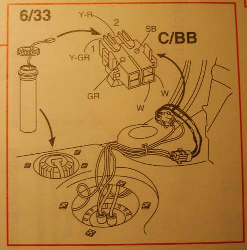

Tatsächlich würde ich auch auf einen hängenden Tankfüllstandsgeber tippen.
Ist leider etwas sch... auszubauen weil man zwar vom Kofferraum aus dran kommt, aber der sitzt so dämlich seitlich verschoben, dass ich das noch nicht geschafft habe den auszubauen ohne den Tank abzusenken.
Wenn du die OP machen willst kann ich dir ggf. einen gebrauchten als Ersatz anbieten.
Vielleicht kann mal jemand, der solche Tankgeber (6/33) gerade "lose" ;-) in der Hand haben kann, die 'min.' / 'max.' Widerstandswerte messen ?
Das wäre mal allgemein interessant, damit man zukünftig rel. einfach überprüfen kann, ob's überhaupt am Geber "klemmt", od. eben nicht.
Denn - hat man ein entsprechendes Potentiometer/'Trimmer' mit etwa dem max.-Wert dieses Widerstandsbereichs besorgt, trennt die Gebersteckverbindung (C/BB) (im Kofferaum rechts, unter der hinteren Bodenplatte) und verbindet mittleren und einen (!) der äusseren Poti-Anschlüsse mit den gelb-grau und gelb-rot Adern, kann man dann "beliebige Tankfüllstände" adhoc simulieren :cool: .

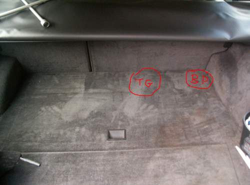

Das wäre natürlich „schön“ wenns bereits ausreicht, das Teil einfach zu ersetzen. Ich habe schon ein wenig darüber gelesen, wie man den Tankgeber ausbaut, dachte allerdings mit Sitzbank raus wäre er bereits zugänglich … Was genau meinst Du denn mit Tank absenken? / wie ginge das?
Deine Sitzbank bleibt wo sie ist.
Den Kofferraumboden musst du ausbauen.
Dann findest du hinter der Rückenlehne rechts ein silbernes, rundes Blech unter dem die Kraftstoffpumpe sitzt.
Links davon ist noch eine unter der der Tankfüllstandsgeber sitzt.
Aber der sitzt so k... nach links verschoben, dass ich es noch nicht geschafft habe den nach oben rauszubekommen.
Erst wenn unter dem Wagen die Tankhaltebänder gelöst wurden (Tank z.B. auf einem Getriebeheber lagern) war genug Platz um den dann nach oben durch das Loch raus zu bekommen.
Also: machbar, aber am Besten auf einer Bühne.
Sollte jemand einen anderen Weg kennen, dann immer her damit :)
Achtung: Es gibt (optisch zumindest) 2 verschiedene Tankgeber.
Ich kann da morgen bei, aber erst muss ich für den Otternelch was ausbauen.
@eigen2 schrieb am 3. November 2024 um 21:03:30 Uhr:
Korrekt. Einer ist ein silberner Zylinder und einer ein offenes "Z"
@Herr_Nielsson
:eek: - häh - :confused: :p
Wie muss/kann/darf man sich das denn vorstellen ?
Ah! Brilliant :cool: - Danke !! :)
(evtl. ist durch diese Form der Aus-/Einbau etwas vereinfacht, gegenüber einem 'ewig-langem' Zylinder ;-) )
@Pv850 TG = Tankgeber / BP = Benzinpumpe ;-) ( klick )

Danke für eure Rückmeldungen und auch besonders für die Bilder! Das sieht ja leider fast unmöglich aus, ohne den Tank abzusenken...
Und welchen Ersatztankgeber ich benötige, kann ich wsh. vom "Deckel", also vor dem Ausbau, nicht erkennen - oder?

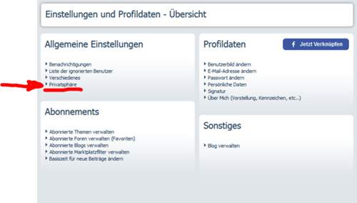

@Pv850 User ist offline Info Freunde (0) Fahrzeuge (0)
p.s.: Du hast einen Kombi (keine Limo) ?
1
2
3
+4
oh, dann hat das wohl nicht so viel gebracht mit meinem Fahrzeugprofil :D danke für den Hinweis mit den Privatsphäre Einstellungen @Zug_Spitzer. Jetzt sollte es sichtbar sein!
