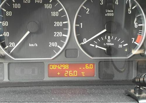

Heute vorm Tanken habe ich mal einen Blick ins Geheimmenü geworfen: 42:6l. Ist natürlich Quatsch. Nach dem Tanken hatte ich auch unplausible Werte drin stehen, hab sie mir allerdings nicht gemerkt.
Ich werde dann wohl am Wochenende mal schauen, ob der Tankgeber auf der Fahrerseite leichtgängig ist...
42:6l.
Menu 6: Tank Informationen
– Menu 6.0 Tankinhalt links/rechts (234123 = 23,4l linker und 12,3l rechter Tank)
– Menu 6.1 Gesamt-Tankinhalt
– Menu 6.2 Tankinhalt Anzeige Tankuhr
Du hast 6.0 anzeigen lassen? Also die 6 Ziffern?

Ja. Die Anzeige gibt die Werte ja 6stellig aus...
Scheiße ! Ich Honk habs verbaselt :(
Habe es gerade nochmal nachgelesen... der 6stellige Wert gibt Auskunft sowohl über die linke, als auch über die rechte Tankhälfte.
Hab an der Tanke leider nicht die nötige Ruhe aufbringen können. Demnach muss ich das wohl wiederholen.
Themenstarteram 27. August 2019 um 15:58
So, heute habe ich nochmal geschaut... die Anzeige war ständig in Bewegung, die rechte Zahlenhälfte tendierte jedoch immer zu 30l.
Ist somit der Tankgeber der Kraftstoffpumpe das Problem?
Nein, musst Du wissen, beide Tankhälften sind nicht immer gleich voll (klar direkt nachem tanken schon) wie man meinen möchte. Über die Saugstrahlpumpe im linken Tank wird immer Benzin in den rechten Tank (da wo die Pumpe sitzt) gepumpt. Was auch logisch ist, sonst würde irgendwann der Sprit ausm Rücklauf fehlen um den Rest von links nach rechts zu pumpen. Habe selbst mal geschaut wenn der Tank knapp unter 50% ist, dann zeigt der Tankgeber links fast nix mehr an. Wichtiger ist, was die linke Zahl auch anzeigt. Die Anzeige schwankt wie stark ungefähr in %? Was zeigt er an Wert links denn aktuell an?
Wenn Du fährst sollte der Wert links irgendwann nahe 0 gehen. Wenn das so ist, ist es der rechte Tankgeber.

Also das links ca. 8-10l drin sein sollen, erscheint mir somit plausibel. Dann wäre der Fehler tatsächlich beim Geber der Kraftstoffpumpe zu suchen, weil der Tank höchstens nur noch halb voll sein kann.
Ich gebe zu, die Pumpe hat auch nur 50€ gekostet ;)
Wie viel Prozent Schwankungen bei den Werten war, kann ich nicht sagen. Dazu hätte ich die Anzeige filmen müssen, um mir dahingehend ein Bild machen zu können.
Ich bin am WE eh in der Mietwerkstatt wegen ner anderen Sache. Da werde ich dann mal die Pumpe ausbauen und schauen ob der Geber festsitzt, o.ä.
