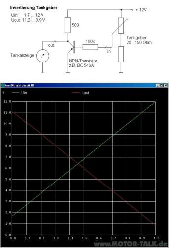

Die Umkehrung des Widerstands sollte sich doch ohne viel Aufwand mit einem Transistor (als Inverter betrieben) anpassen lassen.
Für die Dimensionierung wäre nur wichtig zu wissen, was für ein Strom fließt durch den Meß-Widerstand bzw. welche Spannung liegt da an?
Entweder man mißt mal Strom oder Spannung im Voll- und Leer-Zustand oder jemand hier kennt den Stromlaufplan (und teilt das hier mit).
Habe mal ein Beispiel durchgerechnet. Die Schaltung ist für den Fall, daß die Tankanzeige wie ein Voltmeter direkt an den Tankgeber angeschlossen ist. Ob dem so ist, müßte man vorher mal durchmessen.
Man benötigt also nur 2 Widerstände und einen Transistor zur Anpassung - der Teil in der Schaltung zwischen (in) und (out).
Invertierung-tankgeber
Zumindest zeigt die Tankuhr bei halbvollen Tank dann korrekt an!
Und wie wäre die Schaltung, um aus einem analogen (linear) Tanksignal ein invertiertes zu machen?
Habe nämlich einen Tankgeber vom Typ XS7U 9H307 aber einen Bordcomputer von 96BB Version 3.0 - der benötigt aber ein invertiertes Signal. Der ganze Mondeo ist von Bj 06/1999 - also dann gebaut, wo alles von Ford geändert wurde.
Um den BC aber nicht extra tauschen zu müssen, wäre es vllt möglich auch dafür eine kleine Schaltung zu bauen?
linear (Tankgeber & KI): voll 147,7 Ohm ... leer 18,1 Ohm
invers (BC):voll 220,6 Ohm ... leer 49,75 Ohm
Wär super, wenn du da weiterhelfen könntest.
invers (BC):vollleer 220,6 Ohm ... leervoll 49,75 Ohm
Da kannst Du dieselbe Schaltung nehmen, ein Transistor in Basis-Schaltung ist ja der einfachste Inverter. (Ich nehme an, Du hattest oben leer/voll vertauscht.)
Wie die Widerstände genau zu dimensionieren sind mußt Du dann am Objekt ausprobieren.
Bei einem simplen Transistor als Inverter spielt auch der Innenwiderstand des Bordcomputer-Eingangs eine Rolle für die Kennlinie der Ausgangsspannung.
Nimm also am Besten als Basis-Vorwiderstand anstatt des 100k ein 250k Poti und anstatt des 500 Ohm Kollektor-Widerstand ein 1k Poti.
Dann kannst Du die Werte kalibrieren, bis es paßt.
Um den unteren Wert für ~50 Ohm genau hinzubekommen, könnte evtl. noch ein Emitter-Widerstand nötig werden (zwischen Emitter und Masse 50 Ohm einfügen - oder besser wieder ein Poti).
