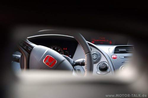

hehe
also ich hab so nen compiuter drinn eingebaut!! :D
wers nicht glaubt hier sind fotos davon!!
alles selbst eingebaut :p
