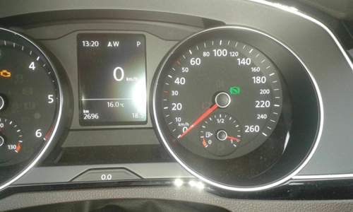

seit fast 2 Wochen habe ich nun meinen neues Passat Variant B8 und habe jetzt über 2000 KM auf
der Uhr.
Nun habe ich ein Problem mit der Tankuhr. Sie zeigt kein voll an und bleibt 2 Steche vor voll
stehen.
Dementsprechend zeigt die Reichweite nur 750 KM an.
Ich habe das Gefühl, dass die Uhr immer zu wenig anzeigt.
Kennst jemand das Problem ?

So, das Auto war 2 Tage in der Werkstatt. Der Tankgeber war defekt und wurde gewechselt, dazu wurde das
Kombiinstrument neu abgestimmt.
Mal sehen ob das nun ok ist.

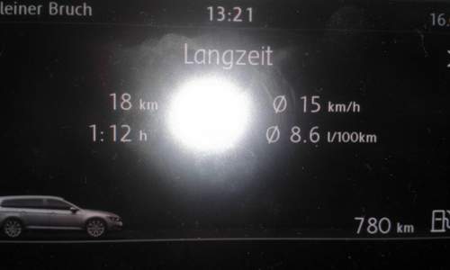

Kann das sein ?
Jetzt bin ich 18 KM gefahren und die Uhr stehr schon einen Strich unter Voll ???
20160625-132043
20160625-132102
@BWM touring schrieb am 25. Juni 2016 um 17:06:57 Uhr:
Kann das sein ?

Du hast uns nicht verraten ob der Wagen voll getankt oder nur " genullt " war und Du dann die 18 km gefahren bist :D
Wenn das nicht der Fall ist / sein sollte, dann hat die Werkstatt seine Arbeit schlecht erledigt.

40-50 km schaffst Du aber nicht mit 15km/h im Schnitt bis er das anzeigt oder?
Anscheinend stand der TE ja 1h20 im Stop and Go - ich sehe es zwar auch so, dass die Tanknadel dafür weit abgefallen ist, aber iwie schon eine wichtige Info.

Da bei uns wieder Billigsaft gab ( 1,04€/L ), habe voll bis zum Rand getankt.
Dann sind wir 45km Stadt/Land und den Rest Bundesstraße gefahren und am Ende ( siehe Foto ) kam das heraus :)
Nach 18km hat sich die Tanknadel überhaupt nicht bewegt.

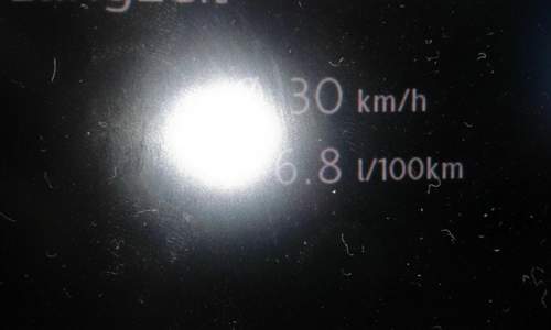

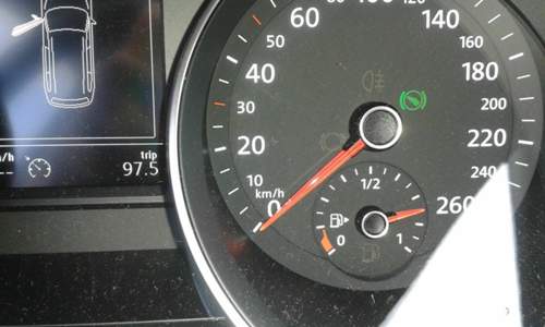

So, gestern Abend bin ich etwas Autobahn gefahren und heute früh nochmals Stadtverkehr.
Angezeigter Verbrauch 7 Liter.
Doch die Tankanzeige fällt weiter steil, keine 100 KM gefahren.
20160626-145909
20160626-145945

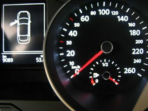

Themenstarteram 27. Juni 2016 um 10:46
Heute morgen habe ich genau 10 Liter mit mehrmaligen Versuchen tanken können.
Also stimmt da was mit der Anzeige nicht. Ich habe schon die Werkstatt informiert, die
ist ratlos......
