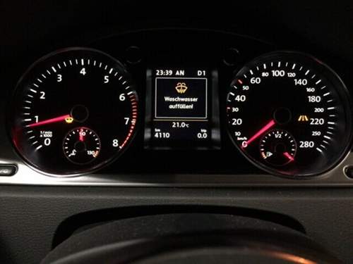

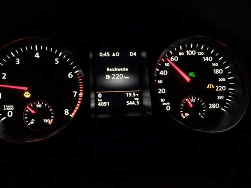

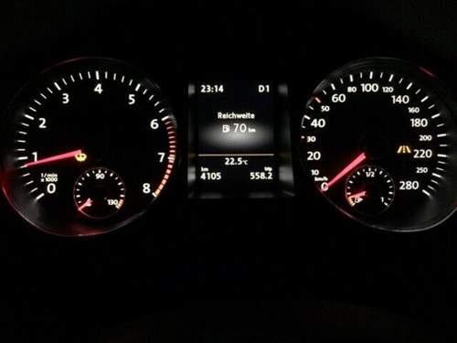

Ich stell jetzt mal die Frage in die Runde, hab schon gegoogelt und gesucht, aber so richtig noch nichts passendes gefunden. Vielleicht kennt jemand hier das Problem:
Ich habe seit März einen Volkswagen CC 2.0 TSI (155kW), dieses Wochenende war es ja sehr warm, da parkte ich Samstag an einem Berg, mit Schnauze nach unten. Wie ich mein Auto abstellte war die Restreichweite 100km und die Tankanzeige mittig zwischen rotem Bereich und Viertel. Als ich wieder los fuhr nach knapp 10 Minuten war Reichweite bei 250km und Anzeige mittig zwischen Viertel und Halb. Dieser stand blieb dann so bis Gestern Abend. Ich war bei meinem Patenkind am Geburtstag, als ich wieder los fuhr, war die Reichweite wieder herunten bei 70 km und die Anzeige im roten Bereich. Ich wollte sowieso sicherheitshalber zur Tanke.
Beim öffnen des Tankdeckels hörte man ein Zischen und Gluggern, aber kein Knistern, was Einige beschreiben mit Problemen der Tankentlüftung. Anzeige war auch ganz voll, nach 6km Fahrstrecke war Anzeige bei dem ersten kleinen Strich. Heute Morgen war die Anzeige wieder etwas höher, und nach ca 20 km war die Anzeige wieder bei ganz voll. Dies trat jetzt zum ersten Mal auf.
Kann das mit der Tankentlüftung zusammenhängen? Hab bisher nur über dieses Zischen oder Knacksen, aber habe nichts im Zusammenhang mit der Tankanzeige gefunden.
Und um schonmal vorzubeugen, ja, ich weiß dass ich Scheibenwasser auffüllen muss... ;)

Mir ist es nur ein Rätsel, wie die Tanknadel so hin und her springen kann, ohne zwischenzeitlichen Tankstopp! Da kann ich mich auf diese Anzeige auch nicht verlassen...

Auch mit der Anzeigenänderung am Berg is mir klar, nur blieb die eben nen ganzen Tag so weit oben. Normal geht sie ja in der Ebene wieder runter. Wie wenn der Tankgeber hängen würde, nach Volltanken war die Anzeige ja auch voll, aber die Schwankungen in den Ca 30 Kilometern seither machen mich stutzig, erst geht sie runter und danach wieder hoch... Hatte bisher bei keinem Fahrzeug, auch beim CC noch nicht so nen Fall, auch nicht mit der Ausdehnung bei warmen Temperaturen...
