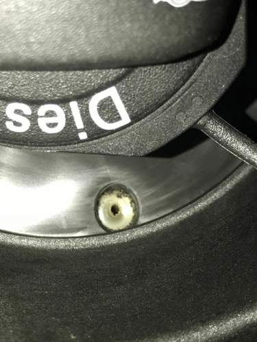

Hallo
Ich habe soeben den Übeltäter ( Stellelement 8K0 862 153 F Bild 1 ) ausgewechselt. Dazu muß die Tankklappe mit ihrem Rahmen ausgebaut werden. Die Schraube ( roter Pfeil Bild 2 ) rausdrehen. Jetzt wirds schwieriger. Der komplette Rahmen mit der Tanklappe ist mit 4 Plastikhaken befestigt ( gelbe Pfeile Bild 2 ) und muß raus. Zuerst habe ich die beiden linken Haken gelöst. Ging nur mit kräftigem Ziehen, evtl. mit Handschuhen, um die Finger zu schonen. Die anderen 2 lösen sich dann leichter, jetzt kann man die kompette Tankklappe mit dem Rahmen rausnehmen. Sollte doch ein Haken abgebrochen sein, muß der Rahmen ersetzt werden ( 8 T0 809 999 G ), kostet ca. 15 €. Den Tankdeckel muß man öffnen, dann hängt er mit der Schnur noch an der Klappe. Nun ist das Stellelement in Pfeilrichtung ( Bild 3 ) rausnehmbar. Der Stecker muß wieder an das neue Element ( Bild 4 ), Notverriegelungsschnur nach innen, Stellelement wieder nach links einschieben. Jetzt kann die Tankklappe wieder an ihren Platz, das geht wesentlich einfacher wie der Ausbau. ( Bild 5 ) Schraube nicht vergessen, Fingerabdrücke abwischen :), fertig ( Bild 6 ). Die genauen Preise kann ich morgen nachliefern, wenn gewünscht.

hallo...
sehr wahrscheinlich der stelmotor von der zentralverriegelung defekt!! ca. 60€
war bei mir auch schon, aber ist ein bekannter fall...!!!
Wenn Garantie drauf reklamieren, ansonsten die rote Schnur hinter der Innenverkleidung rechts ziehen funzt auch.

Was macht man wenn die Schnur nicht da ist?
Ich hatte auch schon das Tankdeckelproblem, nichtmal der Mechaniker vom Audi Zentrum hat die rote Schnur gefunden.
Mit lange genug auf/zu schliessen hat er es irgendwann doch geschafft den Deckel zu oeffnen.
Die Schnur ist definitiv da!
Musst nur n bisschen suchen.
Die ist (wenn noch nie gezogen), zusammengefaltet, etwas versteckt in der Nähe vom Stellkontakt der Klappe. Musst n bischen fummeln....
Meine lass ich jetzt einfach hinter der Abdeckung rumbaumeln...hatte im Winter öffters das problem mit der Klappe gehabt.
Da musste ich schon mal öffters dran ziehen.
Ich betätige den haltestift der Klappe aussen dann mehrmals von Hand und sprüh Silkonspray drauf.
Dann ist meinstens ne Zeitlang Ruhe.
