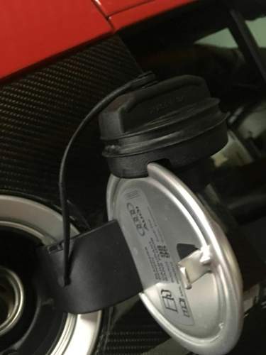

Jungs...Frage in die Runde...wenn ihr tankt...wo packt ihr den Tankdeckel hin? Das Teil hängt an dieser Kunststoffschnurr...ich halte den immer fest aber das kann es doch nicht sein, oder? Ich weiss nicht wo ich das Ding festklemmen kann :( Jemand ne Idee?
Ich lass ich vorsichtig über dem Aludeckel hängen, angeleht am Blade.
Wie gesagt, vorsichtig ablegen, damit ich keine Spuren im Klarlack der Carbonblades bekomme.
Ist ja nur Kunststoff und hat nun seit 35.000 km keine Spuren hinterlassen.

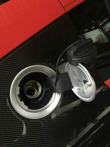

Der Deckel hat 2 Aussparungen wo er bequem in den Alu Deckel gesteckt werden kann
Kannst du bitte davon mal bei Gelegenheit ein Bild machen?
Bitte sehr, 2 Bilder dazu.

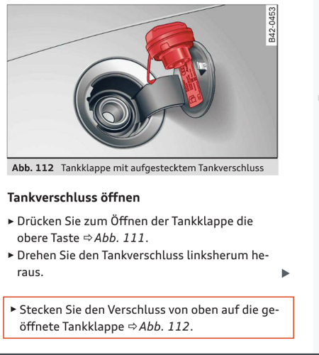

da ich meinen R-8 erst morgen bekomme, habe ich halt schon mal das Handbuch gelesen. Da gibt es natürlich auch ein Kapitel über Tanken. Die Bilder von Tatino sind schon gut, ich würde den Tankdeckel genau um 180 Grad gedreht aufstecken, so ist es auch im Handbuch beschrieben.
