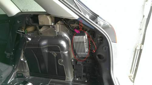

So Leute habe heute ein Teil ausgebaut um nachzuschauen wo das Stellelement sitzt. Nur ich weis immernoch nicht genau wie ich ran kommen soll. Habe ein Bild gemacht, es müsste etwa da sitzten wo ich es rot markiert habe.
So wie Atomickeins es beschrieben hat, kann ich leider nicht viel mit Anfangen....
Wo soll die Tankdeckelverriegelung (V155) denn sein?
Imag0020-burst002
http://www.motor-talk.de/forum/verriegelung-tankdeckel-t5080749.html
hilft das ?
Die rote Schnur die bei dir rausbaumelt ist die Notentriegelung. Das Stellelement müsste hinterm dem Steuergerät sein...

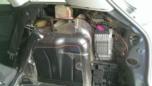

Ist das das Steuergerät?
Imag0021-burst001-kopie
jo
Themenstarteram 27. März 2015 um 16:16
@dlorek schrieb am 27. März 2015 um 17:10:13 Uhr:
jo
Hat sich erledigt. Das Stellelement sitzt genau dahinter und es waren nur noch 2 Schrauben zu lockern ohne die Schrauben komplett zu lösen, so das man es nur noch nach links schieben muss und dann herausnehmen kann. Dann nur noch die Stecker abziehen und fertig.
Habe jetzt auch ein Messgerät drangehalten und Spannung kommt beim drücken des Funkschlüssels kurzzeitig an. Also ist wohl das Stellelement wirklich defekt.
