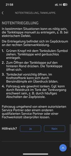

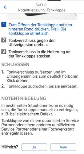

Ich hatte aufgrund des initialen Post nochmal in den Driverguide geschaut, ob es wirklich keine entriegelung gibt, aber hier wird auf eine Notentriegelung hingewiesen. Kann das jemand bestätigen?
Du fährst ja wohl auch einen iX3 und keinen X1 U11...?
Themenstarteram 22. Juni 2023 um 20:51
@WW-Matze schrieb am 22. Juni 2023 um 22:01:21 Uhr:
Themenstarteram 22. Juni 2023 um 20:52
Also bei mir finde ich diesen Text nicht. Bezieht sich wohl auf den iX 3
Deine Driver Guide ist nicht aktuell. Im Bild ist die aktuelle sichtbar.
