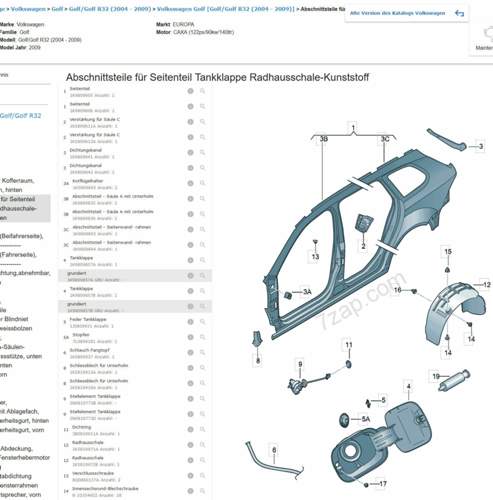

Hallo, ich hoffe hier kann mir jemand helfen. Mein Sohn hat einen Golf 6 Variant EZ 11.09, 1.4 TSI 122PS.
Folgendes Problem. Seit gestern öffnet die Tankklappe nicht mehr. Gibt es eine Notentriegelung oder ähnliches? Oder wie kann ich diese Klappe noch öffnen ohne großen Schaden anzurichten? Ich bin über jede Hilfe dankbar.

Mein Tipp wäre: Versuch Mal den Tankdeckel leicht reinzudrücken und mehrmals auf und zu zu sperren - das löst manchmal den hängenden Riegel

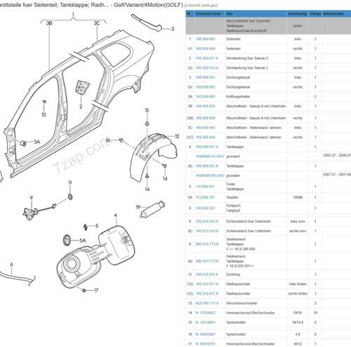

Ich habe zwar keinen Golf Variant, sondern einen Scirocco, aber der Variant und der Scirocco haben den gleichen Stellmotor für die Tankklappe verbaut.
Beim Scirocco kann man die Radhausschale ausbauen (vielleicht reicht auch das teilweise lösen) und dann aus dem Radhaus aus den Stellmotor entriegeln. Da ist von hinten ein Hebel unter einer Schutzhülle womit man den Stellmotor entriegeln und verriegeln kann. Die Gummischutzhülle braucht nicht demontiert werden.
Ich könnte mir vorstellen das das beim Variant dann auch geht.
Die Teilenummer wäre die 5N0 810 773 F, ist auch ein bekanntes Problem das der Stellmotor kaputt geht, es gibt inzwischen auch schon die X-te Revision von dem Stellmotor.

Hab die Bilder weiter unten gesehen, ist tatsächlich so.
Vermutlich muß er das Rad abnehmen und den Inneren PVC - Kotflügel entfernen um an die Mechanik zu kommen.
