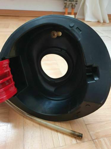

Hallo Zusammen,
meine bessere Hälfte hat beim Tanken die Tankklappe abgebrochen - mit dem Tankschlauch hängengeblieben :eek: Ein farblich passendes gebrauchtes Ersatzteil habe ich schon daliegen. So wie es aussieht, wird das anscheinend nur eingeklipst und der Entlüftungsschlauch angeschlossen. Muss evtl. die Abdeckung im Radhaus ausgebaut werden, um noch an versteckte Befestigungsteile zu kommen? Hat das jemand von euch schon mal gemacht?

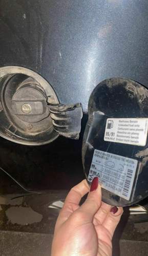

War eben am Auto. Da gibt es keine Schraube. Das scheint beim Vorgänger so gewesen zu sein. Habe mir das Teil mal genauer angesehen. Sieht tatsächlich so aus, als wird das nur mit den 2 Aufnahmen (Pfeile) und einer Zentriernase gehalten. Im Moment ist es mir auch zu kalt, um das in der TG zu richten. Kleben wäre eine Option, aber dazu müssten die Außentemperaturen passen:D

Hmm okay . Hast du ein Reimportwagen ? Von denen kenne ich so etwas. Habe ein anderen 6J auch keine Schraube gehabt . Der war von Portugal war Mal Mietwagen.
Wo ist dein Tankdeckel abgebrochen ?
Also da kannst du mit Plastikkeilen raus kriegen oder um ein Schlitzschraubendreher ein Tuch wickeln um nichts zu beschädigen.
So sah es bei mir aus. Und nein das sind nicht meine Fingernägel :D
Die hatte die Nachbarin geschickt die mir den Tankdeckel abgebrochen hatte ^^

Heute war der Vormittag der Wahrheit mit einem eher negativen Aha-Erlebnis. Das defekte Teil ließ sich eigentlich gut ausbauen, wenn man nach der Anleitung aus dem ELSAWIN geht. Eine Nase ist trotzdem abgebrochen, aber egal. Das neue gebrauchte Teil hat aber nicht gepasst, obwohl es laut HSN/TSN hätte passen sollen. Die Nasen, die in die Karosserie einrasten, waren zu schmal. Das Gehäuse, in dem sich die Feder für die Klappe befindet, sah anders aus. Ich hatte dann die Idee, nur die Klappe zu tauschen, aber die Rastung für die Klappe zum Zuhalten war anders geformt…also ein Schuss in den Ofen. Das Einzige, was gepasst hat war die Farbe. Bin dann zu SEAT und siehe da es gibt für diese Baureihe 3 verschiedene Ausführungen…ich habe aus Unwissenheit natürlich die falsche gekauft. Und nein ich schicke das nicht wieder zurück nach Schweden. Hätte vielleicht doch mal vorher im AH fragen sollen. Jedenfalls habe ich das passende Teil bestellt. Kosten mit Lackierung um die 180 €.
