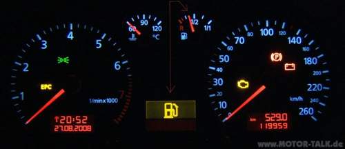

Ende letzter Woche merkte ich, dass sich die Tanknadel und die Reststreckenanzeige im FIS widersprechen. FIS sagte ich könnte noch 100-120 km fahren und die Tanknadel war noch ein gutes Stück über 1/4 Voll. Ich weiss auch, dass die Tanknadel ein extrem ungenaues Schätzeisen ist, aber wegen der weiteren Entwicklung schreib ich es hier mal rein. Früher hatte ich bei 100-120 km Reststrecke immer schon unter 1/4 Voll. Heute hatte ich nen Longlife-Inspektions- und TÜV/AU Termin bei Audi. Daher hab ich gestern Abend nochmal vollgetankt, damit denen nicht auf der Probefahrt der Sprit ausgeht, weil ich ja wegen der widersprüchlichen Anzeigen nicht wirklich wusste, ob der Sprit noch reicht. Ich dachte, das liegt an meiner aktuellen Fahrweise (brutale Kurzstrecke und manchmal brutale Autobahn), dass die Anzeigen soweit auseinander liegen (Weil das FIS ja anders rechnet, lt. Betriebsanleitung).
Es gab keine grossen Beanstandungen beim Tüv. Ich sollte nur bald die Bremsscheiben vorne tauschen, weil die lt. Tüv an der Verschleissgrenze wären. Ich hatte ja eh befürchtet, dass die jetzt neu müssen, aber ich bin mit dem Komentar nochmal durchgekommen. Der Audi-meister meinte, ich soll noch warten, bis die Beläge sich über die Verschleissanzeige melden und dann Beides tauschen, gerade bei der momentan geringen monatlichen Laufleistung kann ich da noch etwas warten. Naja... Also hat das Ganze doch nur die Hälfte von dem Befürchteten gekostet... (Ich denk da immer sehr pessimistisch und hab mit mehr Mängeln gerechnet)
Der Audi-meister sagte aber noch, dass ich die kleinen Anzeigen in der Schalttafel mal beobachten solle. Die Tanknadel schlägt nämlich weit über die 1/1 Stellung heraus. Das war mir gestern Abend und heut morgen gar nicht aufgefallen und beim letzten Tanken Ende Okt war das noch nicht. Ich hab zuhaus nen Stellgliedtest mit VCDS gemacht und die Tanknadel bleibt da echt nicht genau in der Mitte stehen, sondern ca. 2-3 mm "unter" 3/4. Also zeigt sie wohl etwas zuviel an. Da wird die Reststreckenanzeige wohl die verlässlicheren Werte liefern.

Also ich würd auf keinen Fall ein neues KI verbauen bei meinem. Wenn dann höchstens ein altes zum ausschlachten kaufen oder als allererstes würde ich die Nadel abziehen und wieder neu aufstecken in der in etwa richtigen Position. Vorerst würde ich wohl nach Reichweite fahren, denn die stimmt ja, genauso wie die Reservemeldung immer noch stimmt und vorhanden ist.
mein 1,6L von 2001 macht's seit etwa einem Jahr genauso: nach dem Volltanken zeigt die Nadel weit über "voll" hinaus, und lange bevor sie in den Reserve-Bereich kommt, leuchtet die Warnlampe.
Angeblich hat das nichts mit einem grundsätzlichen Defekt am KI zu tun.
Deshalb lasse ich alles, wie es ist, und stelle beim Volltanken den Tageskilometerzähler auf null. Dann weiß ich, dass ich bei etwa 500km wieder tanken muss. Übrigens informiert die Warnlampe recht zuverlässig - ich könnte dann noch etwa 100km fahren.
awak
der Effekt mit der Tanknadel hat sich auch bei meinem A3, 1.6, Bauj. 9/99 seit Mitte letzten Jahres bei ca. 118000km nach einer Volltankung eingeschlichen. Erst verließ die Nadel auffällig lange nicht mehr die 1/1 Position, nach dem nächsten Volltanken zeigt sie weit über 1/1 an. Die Reservemeldung arbeitet weiter zuverlässig. Erreicht der Zeiger jedoch den letzten weißen Strich, dann ist der Tank fast leer. (knapp 5 Liter noch drin) . Ihn bis auf den ersten roten Strich zu fahren habe ich bisher nicht gewagt.
Der Effekt ist stabil und geht nicht mehr weg. Ich stelle mir zur Sicherheit nach dem Volltanken den Tageskilometer auf null, benutze ihn sozusagen als Tankfahrstreckenzähler. Ich habe alles bisher so gelassen.
Irgendwo scheint es da auch ein Ausgangssignal vom KI zu geben, das von der Motorsteuerung interpretiert wird. Es gibt nämlich einen Fehler, der bei mir regelmäßig abgegelgt wird: Unplausibles Signal vom Tankfüllstandsgeber.
Scheint eine Softwarefehler bei der SIgnalaufbereitung sein, der längere Zeit nicht behoben wurde.

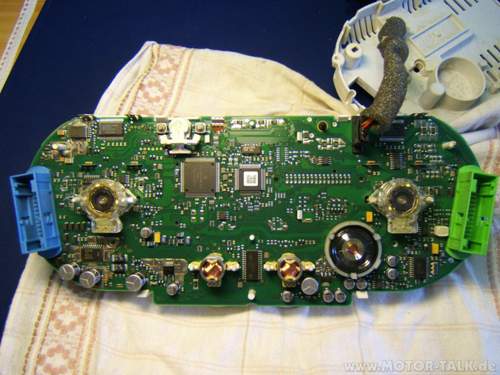

naja, du kannst die Anzeigeeinheit umbauen, dann dürfte es wieder gehen. Ich weiß einen, der hats im A6 auch gehabt. Gleiches Problem. Einfach Voltmeter mit Tankuhr getauscht und fertig. Voltmeter ist halt jetzt tot, aber Tankuhr passt wieder in etwa.

Naja, der A6 hat ja auch noch ein Voltemter und eine Öltemperaturanzeige verbaut. Er hat einfach Voltmeter mit Tankuhr getauscht. Nun Tankuhr geht jetzt wieder recht gut, Voltmeter ist jetzt natürlich tot. Du müsstest dir also ein altes KI zum ausschlachten suchen.
Aufgrund des Fehlerspeichereintrags würd ich erstmal den Tankgeber oder einen Fehler in der Verkabelung ausschließen mittels Stellglieddiagnose am KI.
Jau, wenn da n Fehler abgelegt wird, sollte man dem mal nachgehen. Die meisten haben keinen Fehler im Speicher!
Wie soll denn das "tauschen" der Anzeige gehen? Wurde da nur die Nadel mit Stellmotor getauscht oder habt ihr wild auf dem KI rumgelötet, um die Signale woanders hin zu legen?

Ich selbst habs nicht gemacht. Die Anzeigeeinheit wurde getauscht. Mit viel Fantasie könnte man es als "Stellmotor" umschreiben.
Naja, weißt schon was ich meine :D
Wundert mich aber, dass das hilft. Ich hätte vermutet, die Anzeigeeinheit bekommt ein völlig falsches Signal von der KI-Elektronik. Wenn der Tausch hilft, könnte man ja ein altes KI ausschlachten. Oder einfach nen Widerstand einlöten.
da_baitsnatcha
Ja, hat funktioniert. Ich wär ja niemals drauf gekommen, aber er hats einfach probiert und es hat geklappt. Er hatte die gleichen Symptome wie ihr hier alle!
Das find ich echt sehr komisch, denn das bedeutet ja:
- alle kleinen Anzeigeeinheiten sind identisch (Voltmeter, Tempanzeige, Tankanzeige, etc.)
- es geht ausschließlich die Tankanzeige kaputt
- der Fehler liegt immer in der Anzeigeeinheit
Das wäre echt mal n Versuch wert, aus nem kaputten KI die Einheit umzulöten....
