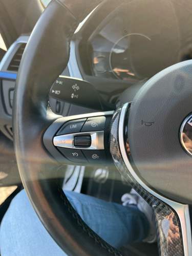

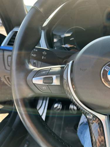

Hallo, meine Frage bezieht sich auf jene Tasten die sich beim F80 links am Lenkrad befinden. Jetzt frage ich mich, kann man diese 2 Tasten eigentlich nachrüsten ? Ich habe einen 335XI mit M Paket und vom Lenkrad her, außer das die Schaltwippen anders aussehen, scheint es das gleiche Lenkrad zu sein wie das vom F80. Es währe schon sehr angenehm nicht jedes mal auf den Ganghebel zu schauen nur weil man die Tasten Sucht für den Fahr Modus. Noch schlimmer ist das ganze, wenn man Surround View hat wie ich und dann damit alles voll mit knöpfen hat.

Die 2 Tasten kann man nachrüsten.
Aber man kann sie nicht umprogrammieren auf eine andere Funktion.

Bei den Nicht-M3s sind dort die Tasten für den Abstandstempomat.
Mit M3 Steuergerät hätte man evtl. eine andere Funktion (wenn es überhaupt funktionieren würde), aber immer noch nicht frei belegbar.
Ja, der Rattenschwanz ist das richtige Wort dafür.
Bei nicht-m: Einstellung für den Abstand des abstandstempomat
Bei m modellen: Auswahl der selbst konfigurierbaren Programme M1 und M2. Die haben nichts zu tun mit den normalen Programmen eco, comfort und Sport.

Damit ruft man 2 selbst konfigurierbare fahrprogramme auf. Bei m-Fahrzeugen lässt sich je nach Ausstattung verschiedenes einstellen und abspeichern. Siehe Bild.

EDIT" Ich bin jetzt zumindest soweit das ich weiß wie die Sport Wippe schaltet und könnte die 2 Kabel zur Lenksäule Legen. Plus könnte man ja sicherlich im Lenkrad abzwacken. Ich würde gerne eine Komplette beschreibung machen darüber. Zwei Fragen sind noch offen" und zwar wie könnte man am einfachsten ohne großen aufwand jene 2 Kabel bis in das Lenkrad legen bzw sind villeicht 2 pins frei unter dem Airbag wo sich 2 Stecker befinden die von unten kommen. Bräuchte die Pin belegung und weiß noch nicht wie ich da dran kommen soll. Und die zweite Frage bezieht sich auf die Linke Seite vom Tempomat wo 2 Blind Knöpfe vorhanden sind und ich noch nicht weiß ob sich darunter die jeweils 2 Schalter schon befinden die soweit ich weiß für die M Tasten beim M verwendet werden oder halt die Spurhalte und ja noch eine weitere befinden. Wenn selbst dort auch keine währen währe es sehr schwierig da man dann die Variante Bräuchte wo eben halt alle 4 Knöpfe belegt sind. Und die ist auch nicht gerade Billig.

Nachtrag: Jetzt gibt's das Kit zu Kaufen für 129,00 Dollar. Scheinbar haben die Ammi's es als erstes geschafft die 2 Tasten so zu kopieren in der Software und Hardware funktion, das es sehr gut funktioniert. Allerdings wie schon gesagt: Habt ihr ACC könnt ihr das gleich vergessen da man logischerweise die 2 Freien Tasten zum Umbau benötigt unbelegt. Hier einmal zum kauf der Link: https://mnlasercutting.com/shop/p/bmw-f3x-functional-m12-buttons-kit Und hier das Montage Video: https://youtu.be/SIpFcQFtO54
