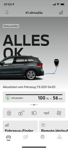

Ich habe zwar im Forum gelesen, wieviel kw der X1 auf 100 km verbraucht oder nicht verbraucht. Mich würde aber interessieren wie weit man tatsächlich elektrisch fahren kann.
Ich habe folgende Erfahrung gemacht:
- Im Winter 2020, als ich meinen X1 bekam, fuhr ich mit einer Ladung zwischen 26 und 36 km weit, je nach Außentemperatur und ob ich oder meine Frau das Fahrzeug bewegt hat. Wenigsten zeigte mein Fahrzeug an, dass ich soweit kommen würde. Die tatsächlich gefahrenen km habe ich nicht überprüft.
- Hier im Forum hat man mich dann damit getröstet, dass es im Sommer natürlich besser wird
Es ist auch besser geworden, denn das Fahrzeug hat dann bei der Ladung zwischen 43 und 48 km angezeigt. Nur ein oder zweimal ist die Anzeige bei der Ladung über 50 km hoch gegangen.
Ich habe den Eindruck, dass der X1 im Stadtgebiet mehr Energie verbraucht, wahrscheinlich wegen des häufigen Anfahrens und dass dann, wenn meine Frau gefahren ist, die Ladeanzeige nicht so hoch geht wie bei mir, weil sie wahrscheinlich stärker beschleunigt bzw. mehr Gas gibt, so wie man halt einen Benziner fährt.
Mich würde nun interessieren, wie weit denn andere Nutzer mit ihrem X1 rein elektrisch kommen und welche voraussichtliche Fahrtstrecke ihr Fahrzeug beim Aufladen anzeigt.

im Winter max ca. 39 km, im Sommer max. 49 km laut Anzeige … Klima dabei ausgeschaltet
Unter 50 km steht bei mir nie in der Anzeige bei dem jetzigen Wetter. Meist irgendwas zwischen 53 und 59 km.
50 km schaffe ich auch, rein elektrisch, Max-E-Drive und Comfort-Modus .... Beispiel: via Landstraße (3 km Ort raus, dann 22 km kaum befahrene recht ebene Landstraße mit 80 bis 100 kmh) da Ausflug zum nahegelegenen See - klappt rein elektrisch hin und her. Restanzeige bei Rückkehr dann zwischen 5 km und --- Klima an (ist nie aus und steht immer auf 21 Grad und Auto), Tagfahrlich, Radio ;-)
Bei Kälte im Frühjahr hat es nicht gereicht, da war bei 40 km Schluss
