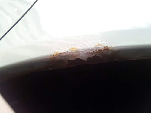

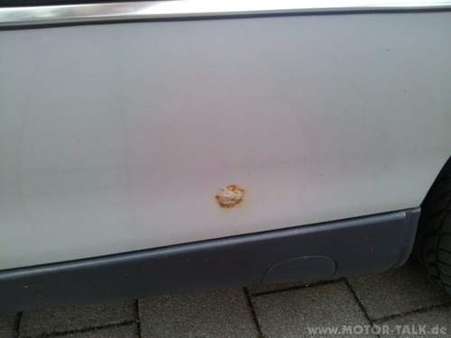

ich wollte nur mal schnell wissen, was ihr vom dem Angebot haltet. Ich wollte ihn mir nachher angucken. Beim Omega hab ich wenig Ahnung, außer dass er wohl oft an den hinteren Radläufen rostet.
Mein Vectra B ist kaputt und nun such ich eventuell einfach was günstiges.
Wenn der noch normal läuft, dürfte der doch problemlos übern TÜV nochmal kommen, oder ?
Ne schnelle Info wäre nett, geh ihn mir nachher schon angucken :D außer ihr findet was schlechtes dran. Kenn die Preise nicht.

Ob der nochmal durch den Tüv kommt , kann man von hier aus nicht sagen ,
dazu müßte man sich die Materie von unten ansehen .
Klima undicht ...Hmm...
Und wie siehts es mit Kühlmittel aus ?
Täuscht das , oder ist der Ausgleichsbehälter leer .
Radläufe können gemacht werden , hier seh ich nicht das größte Problem .
Mich würde der Motorlauf auf Gasbetrieb und auf Benzin interresieren .
Der Kaltstart und der Warmstart wäre für mich wichtig .
Und wie sehen die Reifen aus gleichmäßig oder einseitig abgefahren insbesondere vorne .

Kühlwasser war drin, selbst vor dem Auto hat er leer ausgesehen.
Die Reifen selbst sind noch O.K., denke VA dürfte beim nächsten TÜV vielleicht fällig sein. Das einseitige hab ich vergessen zu gucken, aber an sich wäre es mir aufgefallen, wenn die Außenseite blank wäre, das war defenitiv nicht der fall.
Motor war schon warm, daher kann ich nur dazu was sagen.
Kam mir vor, als wäre ich zu doof gewesen den Wagen anzuwerfen, er kam, gluckerte aber bei 600 Umdrehungen rum, bisl Gas gegeben, abgeschmiert. Dann 2 mal versucht, gluckerte aus. Dann drehte er den Schlüssel und dann kam er wieder bei 600 Umdrehungen, fand ich wenig und wunderte mich auch schon auf den Fotos.
Beim einparken fiel mir noch auf, dass die Servo extrem schwer geht, wenn kein Gas gegeben wird, also komplett in ne Parklücke rollen, dabei lenken geht extrem schwer und die Lenkung ruckte etwas dabei, aber nix wildes.
Bremsen vorne nagelneu, naja, man liest es ja im Angebot, da ist viel Geld reingeflossen. Fuhr sich sehr gut, kein klappern oder so, Fahrwerk auch gut (schwammig), beim drücken auf die Haube federte er irgendwie komisch, stand aber auch mit eingeschlagener Lenkung aufm Parkplatz schräg drauf.
E-Sitze, Sitzheizung (Funktion keine Ahnung), Schiebedach, Bordcomputer, efh. Sitze nicht durchgerockt, nur der Rost, den kann ich nicht einschätzen, wann der TÜV da meckert.
Er meinte beim nächsten TÜV wäre nichts zu beanstanden. Er macht mir schon einen ehrlichen Eindruck, der Wagen auch und für 1500,- würd er ihn auch abgeben.
Mich wundert es einfach, dass ein fahrtaugliches Auto mit LPG so günstig zu haben wäre, ist das ein normaler Kurs ?

das ist ein V6, der braucht mit seinen sechs Zylinderchen nur knapp 600 U/min um den Motor am Leben zu halten
Leerlaufdrehzahl ist also okay
Was mich aber nicht ruhen lassen würde, wären die Startschwierigkeiten - was wird erst im Winter sein und wieso muss man beim Starten Gas geben?
Und wieso geht die Lenkung so schwer und ruckt.
Bei einem so alten Auto finde mich die 1,5 TEUR etwas hoch, trotz der Gasanlage, der hat schließlich schon über 240 Tkm runter
Wenn ich das so lese und meine Fragen mit deinen antworten vergleiche ....
Dann heißt meine Antwort eindeutig Finger weg .
Der Rost ist mir dann doch zuviel .
Achse sagt du muß gemacht werden .
Der schlechte Motorstart .
Schwammig und komische Einfederung .
Reifen können auch innen blank sein .
Elektrische Funktionen stehen noch offen ob sie alle gehen .
Servopumpe wahrscheinlich im Eimer .
Das gibt ne Baustelle .
Da pfeif ich auf die Gasanlage .
Such dir was anderes .
