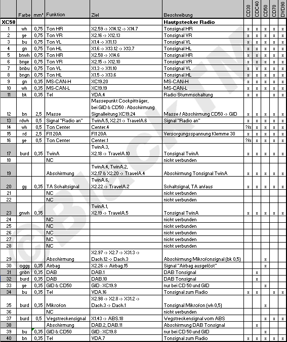

mein FOH hat vergeblich versucht das CDC 40 einzubauen. Das Radio funktioniert, wird richtig im GID angezeigt, aber im Display wird alle Paar Sekunden "Display Safe" angezeigt. Beim Rückbau zum CD 30 MP3 funktioniert alles wieder normal. Der FOH ist ratlos und hat aufgegeben.
Was hat er falsch gemacht? Radio defekt?
Danke.
Gruß Dominik

hab letztens auch mein CD30Mp3 gegen ein CDC40, welches ich vom Bosch-dienst auf Ebay gekauft habe, getauscht. Läuft alles super und viel besserer Klang. Also, sag dem FOH, er soll das alte Radio entheiraten und ausbauen, dann das neue Radio einbauen und an das Fahrzeug anlernen, zusätzlich muß noch ein neuer Codeindex eingestellt werden. Weiß jetzt aber nich mehr genau welcher das war. Ich glaub 23 oder 25. Dann muß der Foh noch im Display das andere Radio einstellen. Unter Variantenkonfiguration im Display "CDC40 Opera" auswählen, dann hast Du auch die "Reiter" im oberen Teil des Display's. Bei mir hat danach alles funktioniert.
