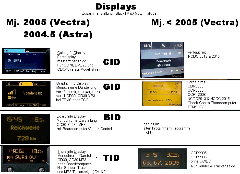

Welches Display hast du drin?
Wie display, gibt es da verschiedene?

Das Blaupunkt San Diego ist einfach nur das Radio. Mit dem Interface (zwischen Radio und Can-Bus, z.B. Display) steuert man das Display. Welches Radio du an das LFB-Can-Bus Interface anschliesst sollte egal sein. Wenn das Radio fernsteuerbar sein sollte, solltest du auf eins von Blaupunkt zurückgreifen!
Ich hab das normale Display vom Astra GTC 1.6 ohne BC. ich muss mein radio nicht mit der LFB bedienen können.
Hab ja drauf verzichtet, um ein doppel din einzubauen. mir geht es nur um mein display. wenn die datum und uhrzeit anzeige wieder gehen würde, wäre ich schon zufrieden. Wenn mein radio kompatibel mit einer LFB ist, dann geht es oder? wenn nicht, brauch ich ein anderes radio? oder geht es auch anders?

Hat dein Radio Iso-Anschlüsse? Wurde dein Radio vorm Ausbau entheiratet?
