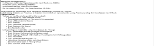

Ich hab mal bissl an den Tavascan gedacht und mir den anbieten lassen... Das Thema Wartung & Verschleiß lässt mich halt grübeln. Lohnt sich das beim Tavascan? Soll knapp 30 € kosten, Laufzeit wären 36 Monate mit 10tkm.

Mir hat der Händler gesagt (beim Angebot für 48M, 20.000 km):
- die Stundensätze für BEVs werden eher noch steigen aufgrund der zusätzlichen Ausbildung und Werkzeuge (welche auch immer - Batteriediagnose?)
- erster Service nach 24 Monaten
- zweiter Service nach 36 Monaten (HU? - die eigentlichen HU-Kosten wird Cupra doch nicht übernehmen…?)
- dritter Service nach 48 Monaten vor der Abgabe „den müssen sie noch machen“
—> 3x Service bei 25,86 € pro Monat macht dann im Schnitt 413,75 € pro Service
