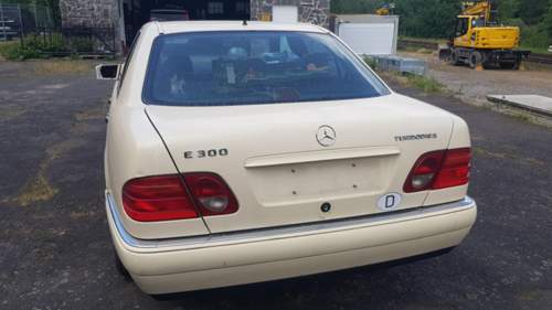

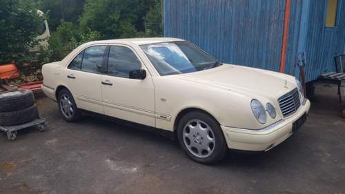

Habe aus dem Krankenhaus (Sportverletzung) noch vom Bett aus eine 210er Limo gekauft die zumindest halbherzig ein Taxi war/ist (Lack, Notalarmkopf und Strom für Dachzeichen und Antenne für Taxifunk und eben Vorrüstung für Funk).
Ist ein 300 Turbodiesel Vormopf aus 7/97. Genauer gesagt kam der Motor erst mit der kleinen Modellpflege in 3/97.
Gestern mal abgeholt so gut es ging mit dem Bein.

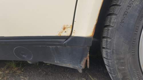

Taxi als 300TD ist sehr selten - gut für den Motor! Was den "Blätterteig" anbelangt - da dürfte einiges zu tun sein, auch an den Stellen, die man von außen nicht sieht. Dein Schrauber sollte gut dengeln und schweißen können! Eigentlich ein schönes Projekt!
Schickes Gerät! Glückwunsch zum Kauf!
Schau Dir ganz genau den Bereich über der Hinterachse, insbesondere die Aufnahmen für die vier Achslager an. Dazu muss die Achse aber raus.
Außerdem vorne die schräg vom Längsträger zu den äußeren Ecken des Stoßfängerträgers laufenden Blechprofile (die sind verpunktet und am Längsträger meine ich hartverlötet). Hier sammelt sich über die Jahre schön viel Dreck, der die Feuchtigkeit hält. Ich habe die Stellen bei unserem auch nur durch Zufall entdeckt, nachdem ich die Kotflügel runter hatte, weil die vorderen Schwellerendspitzen sehr knusprig waren.
Eigentlich ist so ein W210 für einen Karosseriebauer, der nicht viel Erfahrung mit den Autos im Alter hat, schwer zu kalkulieren. Vieles findet sich, weil man eigentlich an anderer Stelle ran wollte und den Bereich dann eh freilegen musste.

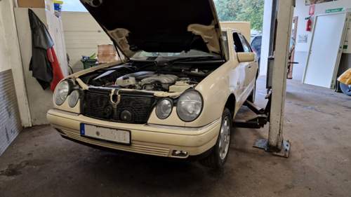

Nach einer Odysee von Werkstättensuche bin ich bei meiner altbewährten Werkstatt hängengeblieben.
Da versteht man sich und braucht nich viel zu labern.
Da ging es jetzt auch gut vorwärts was die Technik und Karossriearbeiten (nur für HU-Erlangung) betrifft.
Bremsen rundum, eine Fahrwerksfeder (muss sparen, die sahen sind noch sehr gut aus).
Alle Flüssigkeiten, dann ein paar Kleinigkeiten wie gebrauchte Spiegel dran und einen Fensterheber neu.
Dann bekommt er wohl nächste Woche die Auzeichnung für 2 Jahre auf die Straße zu dürfen.
Meine Werkstatt hat herausgefunden warum die Fuhre keine Kraft hatte - der Luftmengenmesser wars.
Und als ich endlich mal auf der Bühne das Auto gesehen hatte war ich überrascht dass der Unterboden doch einiges besser aussah als vermutet(wohlgemerkt für einen 210er!). Also wie neu ist anders;)
