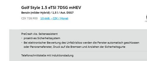

Kommt drauf an in welcher Ausstattungslinie du deinen Golf bestellt hast. Wenn Basic oder Life, dann hat der es nicht in der Basisausstattung und muss extra dazu bestellt werde.

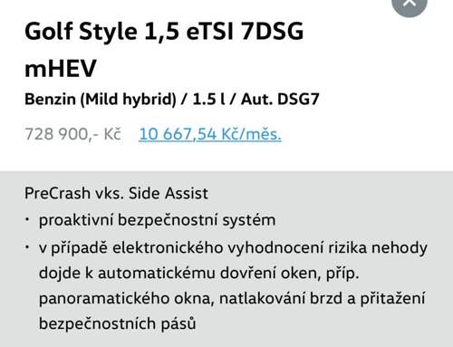

Ich kann im Konfigurator volkswagen.cz selbst im teuersten Golf keinen Spurwechselassistent entdecken,entweder hab ich ihn übersehen oder wird dort landestypisch nicht angeboten.
Bei Style hat er es mit an Bord...

Da es mein Auto ist und offen kommuniziert wurde, dass er aus Tschechien kommt, habe ich mich natürlich selbst auf der tschechischen VW Seite informiert. Mit Google Translator nicht schwer.
