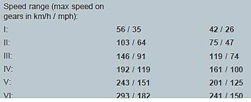

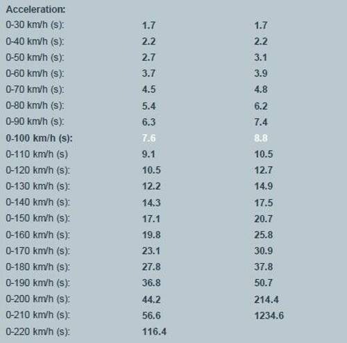

kurze Vorgeschichte. Ein Bekannter hat einen 8V SB 105 TDI mit 250 NM, die ab 1.500 U/min anliegen, ich fahre einen 8P SB mit 160 PS und 250 NM, die auch ab 1.500 U/min voll entfaltet sind. Spaßeshalber fuhren wir kürzlich zeitgleich auf eine Landstraße auf und sprachen ab, immer bei 3.ooo U/min in den nächsthöheren Gang zu schalten. Der 160 PS TFSI hatte keine Chance mitzuhalten, als er vorneweg fuhr. Danach umgedreht: TDI vorne, TFSI hinten, der TDI war bis 100 km/h nicht einzuholen. Zog viel strammer nach vorne.
Wenn man die Leistungsdiagramme (Leistung/Drehmoment) der beiden Motoren vergleicht, so verlaufen die Leistungskurve und die Drehmomentkurve bis 3.000 U/min deckungsgleich! Kann hier eine andere Übersetzung eine Rolle spielen oder wie ist es zu erklären, dass ein 55 PS schwächerer TDI mit gleichem Drehmoment und gleicher Leistungsentfaltung bis 3000 U/min deutlich zügiger bis 100 km/h vorankommt, wenn man ab 3.ooo U/min in den nächsthöheren Gang schaltet? Beide haben übrigens ein 6-Ganggetrieb und dieselbe Bereifung.
In Autozeitungen wird zudem das Beschleunigungsverhalten des 1.8TFSI als spritzig beschrieben, das des 105 PS TDI als durchschnittlich.

Ich sprach ja nicht davon, was wäre, wenn ich bis 6000 U/min hochziehen würde, da stünde das Beschleunigungsplus beim TFSI außer Frage. Der TFSI geht z.B. auf der Autobahn sehr (!) gut für seine 160 PS. Ich dachte aber, bei gleicher Drehmoment- und PS-Entfaltung zwischen 0-3.000 U/min müssten beide Autos ziemlich gleichschnell vom Fleck kommen, gesetzt den Fall, beide schalten bei 3.ooo U/min.

Heißt das, der Diesel ist in den unteren Gängen vergleichsweise kürzer übersetzt als der 1.8 TFSI und seine Radzugkraft ist in dem niedrigen Drehzahlband deutlich höher trotz identischem Drehmoment und PS-Zahl im niedrigen Drehzahlbereich?
fahr mit beiden mal 100 und notiere dir mal die Drehzahl ;)
früher stand im Typenschein des Autos sogar die Getriebeübersetzung und die Achsübersetzung mit drin
