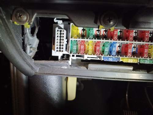

Was mir noch einfällt , 96 er Corsa oder Omega B , einer davon hatte noch keine normale OBD II Buchse .
Themenstarteram 6. September 2024 um 4:39
Hallo asterix1962
Das mit der OBD-Buchse ist echt seltsam. Ich habe mal ein Foto angehangen. Ist wenig belegt, das ist mir aufgefallen. Was ist das jetzt genau. Weiß das jemand?
