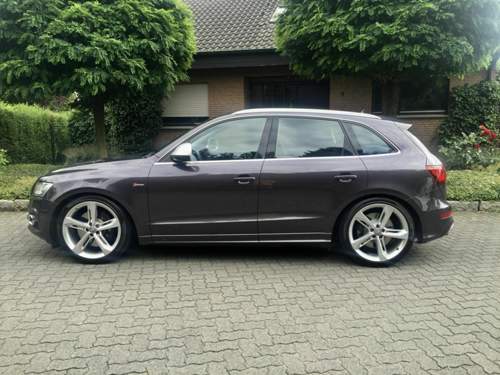

Nein mehr kolben gibt es nur beim sq5 und die hat eine 380 Scheibe. Das würdest du sehen da ist die 20" Felge voll mit Bremse... ;)
Schau mal den Unterschied. Wobei das jetzt eine 21" Felge ist...
