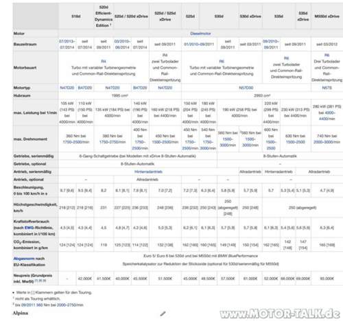

was ist eigentlich der technische Unterschied zwischen den Motoren 525d und 530d? Haben ja beide den gleichen Hubraum. Ist es nur die Elektronik oder auch irgendwelche Hardware?

Neben der Software ist auch ein anderer Turbo drin.
Es könnte noch mehr sein, kann ich aber nicht sagen.

Technisch vom Motor her alles identsich, auch der Turbo und Bremsen
Einzig das Getriebe ist ein 8hp45 und nicht wie im 530d 8hp70

Wahrscheinlich ist der alte 525d mit R6 gemeint. Anders macht das keinen Sinn.

Deswegen ist es ja aber kein Fehler, wenn es um Gebrauchte geht. Der F1x startete ja - hinlänglich bekannt - als 525 mit 6 Zylindern. Und da war er sicher technisch supernah am 30d.

Damals war die Welt noch in Ordnung und der 525d hatte einen R6, der sich wahrscheinlich wirklich nur in der Software vom damals noch 245 PS 530d unterschied. Erst der 258 PS 530d war eine Weiterentwicklung des Motors und der 525d war ab dann ein 2.0 R4 Bi-Turbo.

Kurze Frage, beide 6ender 525d/530D haben also auch nur einen Turbo? Der 530D 258 PS dann erst 2 Turbo?
Gruß Torsten
Nein, immer noch 1 Turbo.
Ich denke, dass das Datenblatt richtig ist. Das andere kommt aus der Marketing-Abteilung :D
@Rael_Imperial schrieb am 28. Februar 2016 um 12:07:26 Uhr:
Welches Datenblatt ? :D
http://www.motor-talk.de/.../Attachment.html?attachmentId=703976
hier steht beim 530d: Twin Power Turbo und dann, ein Turbolader ?? :confused:
