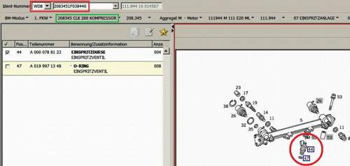

Hallo Leute,
Hat zufällig jemand die WIS? Kann mir einer die Teilenummer der Einspritzdüsen vom clk c208 Nennen?
Das Motormodel kenne ich nicht es hat 192PS, Baujahr 1998 mit der Nummer WDB2083451F038440 .
Fals noch informationen fehlen, poste ich sie nach.
Viele Grüße,
Gera
23 Antworten
Hallo Gera.
Ich war etwas irritiert denn, ...bei der von dir angegebenen FIN (Rot umr.)
erhalte ich im EPC einen CLK 200 Kompr. angezeigt... (Grün umr.)
Augenscheinlich ist es ein 200/192PS Reimport (Italien ?) und kein 230K/193PS...
Sollte dem so sein, dann sind die Teilenummern (Bild) die Richtigen.
Gruß, mike.

Danke vielmals. Mal eine andere Frage zum Thema wenn ich nun ein anderes Modell genommen hätte die Einspritzer faktisch aber die selben sind würde es einen Unterschied machen oder sehe ich da was falsch?
Ich habe übrigens mein Benzindrukregler gewechselt und in der Tat es lief ruhiger. Klopfen und andere Symptome schliße ich aber auf die Einspritzer, vor allem weil ich im Gasbetrieb einen ruhigen Lauf habe.
Viele Grüße Gera
Mit der Nummer finde ich nichts mehr. Es gibt aber Einspritzventile aus dem W210 was ja den Selben Kompressormotor hat mit 192PS. Für CLK wird es für das Model mit 163PS komischer weise empholen, obwohl es passen könnte. Denkst du es passiert was wenn die nehme . Ich meine es sind nur Einspritzer und die die ich kaufen will sind wenigstens generalüberholt.
Viele Grüße,
Gera
Ab zu MB und Geld auf den Tisch. Im Zubehör gibt es die nicht mehr.
Überholt: Viel Erfolg an der Stelle. Was man da überholen will wäre mal interessant. Die müssen genau passen, zumal du wohl nicht wirklich weißt was du eigentlich fährst?
Zu MB kann ich nicht, ist mir zu teuer. Ich denke, ich fahre halt dann Risiko, nun ja ich habe erfahren das mein Motor in anderen Modell auch genutzt wird, deswegen denke ich, dass ich damit gut fahre. Generalüberholt bedeutet so viel wie, Einspritzer durchgepustet, damit das Spritbild optimal ist, sollten Dichtungen und Filter vorhanden sein, werden sie ersetzt. Nun ja, in einem besseren Zustand als meine alten Einspritzer werden sie auf jeden Fall. Aber ich bezahle nicht das Geld bei MB für 4 Einspritzer, die vermutlich 1000€ kosten werden. Brandneue Einspritzer bei eBay von Zulieferer für ähnliche Modelle kosten bis zu 150€ Pro Stück. Da ich mehrmals Ersatzteile bei MB abgefragt habe gehe ich mal davon aus, dass der Koeffizient x2 ist. Ne du, das ist fast die Hälfte von dem, was ich für mein Fahrzeug bezahlt habe. Der Mehrwert meines Fahrzeugs wird nicht verbessern.
Ich denke, es wird passen. Wenn nicht, verkaufe ich die wieder und hole mir andere, die Funktion von anderen Einspritzern sollte nicht anders sein, als die, die ich habe. Ein besonderer Druck herrscht auch nicht in der Ansaugbrücke. Es ist auch keine Direkteinspritzung.
Ich sag dann Bescheid, falls es funktionieren sollte. Ich meine passieren kann da nicht viel, außer dass da die Dichtungen reinfallen. Sollte es passieren hole ich sie da raus. Den Motor zerlegen bereitet mir da keine Probleme ist halt ne sauerei und viel Arbeit.
