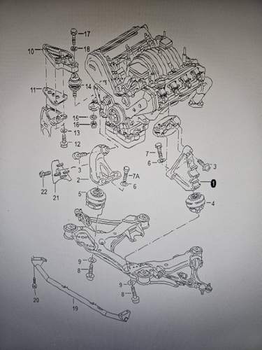

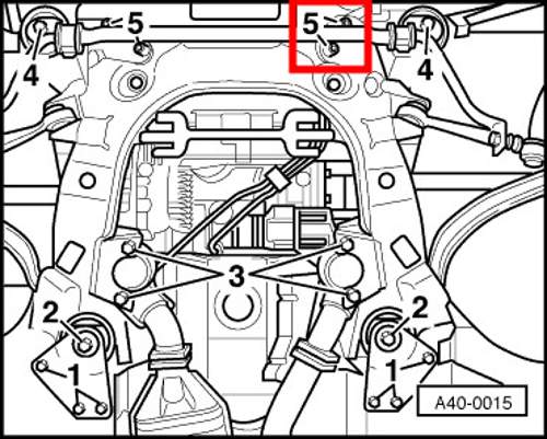

kann mir jemand sagen, welche Teilenummer die Innensechskantschrauben am Aggregateträger haben, welche der Befestigung der Motorlager dienen? Kann die im Teileprogramm irgendwie nicht finden.
Siehe dazu Markierung im Bild.
A8 D2, VFL, Bj. 1995, 4.2 L, Quattro, Motor ABZ, Getriebe CML/CGV.
Aggregateträger Draufsicht Unterseite

Nein, gerade nicht diese, sondern die für die vorderen beiden Lager (also die Motorlager).
Innensechskant (Inbus) müssten die sein.

So, ich war schneller. Welche meinst Du? Die 3, die 7 oder die 8?
N10317501 ?
Themenstarteram 26. Februar 2024 um 17:31
@micha204 schrieb am 26. Februar 2024 um 13:04:08 Uhr:
Super! Da sind sie drauf. Die 8 (+9).
Wo findet sich diese Darstellung denn?
Dann ist die Nummer über Dir richtig. Leider ist die in 2017 eoE.
Bei Audi Tradition zum sagenhaften Preis von € 5,28.- das Stück zzgl. Versandkosten noch erhältlich.
Die Scheiben haben die Nummer N 015 402 7 und kosten € 0,45.- das Stück.
