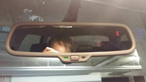

Hallo
ich fahre einen Allroad Bj. 07 mit autom. abblendbaren Innenspiegel.
Ich finde die Kompassfunktion irgendwie stylisch und möchte diese gerne nachrüsten. Ist dies Plug´n Play oder gibt es da Probleme, z.b. mit dem Regensensor oder Lichtsensor etc.
Welche Teilenummer hat der Innenspiegel mit Kompass...
Viele Grüße aus München
Sven
Den Knopf gedrückt halten dann schaltet sich die Funktion ab.
38 weitere Antworten
38 Antworten
Ja, den Spiegel kannst du einfach P&P austauschen. Der Stecker passt auch so, da der Kompass autark im Spiegel arbeitet. (braucht nur Strom, den der automatisch abblendende Spiegel ja eh bekommt)
Du solltest nur auf den Farbcode achten, damit die Spiegelfarbe dann auch zu deinem Innenraum passt.
Teilenummer ist die 4F0 857 511 F.

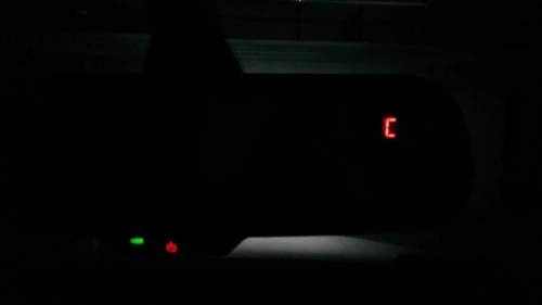

am 14. September 2010 um 7:33
liegt eig. der Strom für den Abblendenden Spiegel schon von haus aus ?
Oder müsste ich das ziehen weil so einen Kompass im Spiegel würde ich auch witzig finden :-D
Und poste mal bitte ob es geklappt hat :-D
Habe für meinen 15euro bei ebay gezahlt:-)
War auch nur so ein zufall, wollte für den A3 meiner Freundin nen Abblendbaren Spiegel besorgen.
Da war einer zum mitbieten, aber keine angaben zur teilenr und Farbcode nur ein Foto.
Kam dann bei mir zu Hause an, zuerst mist ist ja Beige, sieht ja zum kotzen aus.
Hmm dachte schliesse ich den mal an, was ist den das??? Geil Kompass mit drin.
Habe den dann beschlagnahmt und bei mir eingebaut:-)
Musste nur das Innenleben von den beiden Spiegeln tauschen. Mit Heissluftpistole den Kunstoff
vorsichtig erwärmt, dann kriegte man den ganz leicht auseinander geklippst.
Man muss auch manchmal glück haben:-)
Freischalten musst du garnichts, nur wenn du auch das innenleben tauschen solltest, in dem Haltefuss ist so ein elektronikding beim
Kompassspiegel drin gewesen, was beim normalen Abb. Spiegel nicht ist, muss auf jeden Fall auch mit getauscht werden.
