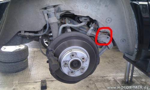

Dumme Frage: ist hier im Bild das kleine, oder das große Gummilager der HA zu sehen? :D
Imag0406-2819558488013121809
Klein
Unbedingt die Aufnahme des Rahmens an der Karosserie vom alten UB-Schutz befreien und neu versiegeln wenn die Achse schon draußen ist. Auf dem Bild sieht man schon Rost (Ist meist ein Zeichen, dass dier bereits ein Loch vorhanden ist).
Themenstarteram 3. September 2014 um 20:36
Danke 'BMW-Power-MAN' für die Anmerkung- zur Entwarnung: das Bild ist das erstbeste von Google Bilder, nicht meiner ;)
Die Frage nach den Gummilagern kommt daher, dass mein Mechaniker meinte das eines der beiden Gummilager kaputt ist, ich aber vergessen habe welches und nur wusste, dass das im Bild OK war. Daher werde ich jetzt erstmal die großen wechseln. Wundert mich eigentlich ein wenig, da ich immer gelesen habe dass die kleinen zu erst kaputt gehen. Habe da vllt aber auch etwas durcheinander gebracht :D :D

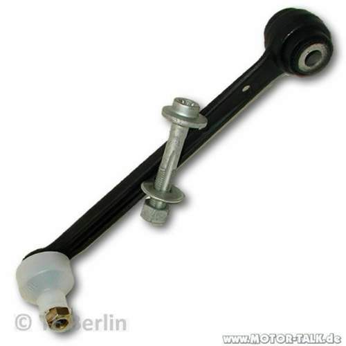

Themenstarteram 19. Dezember 2014 um 20:11
Danke für die Antworten und Ratschläge. Die Spurstangen haben sich als Übeltäter herausgestellt. Der Ausbau war ziemlich anstrengend und ging nur durch Schmelzen der Silentblock mit dem Brenner. Die Streben sind bei mir alle noch original und seit dem ich die Spurstange/Strebe gewechselt habe bin ich super zufrieden. Ich habe mit dem Brecheisen noch Spiel bei der Sturzstrebe gesehen, deren Silentblock werden dann im neuen Jahr gewechselt.
Ich kann das jedem nur empfehlen, der im Kreisverkehr denkt ihm würde das Heck ausbrechen, oder bei enormer Windempfindlichkeit auf der Autobahn wenn man überholt wird oder einen LKW überholt. Ein Gefühl, als ob man weggedrückt wird...
Hier die gewechselte Strebe:
