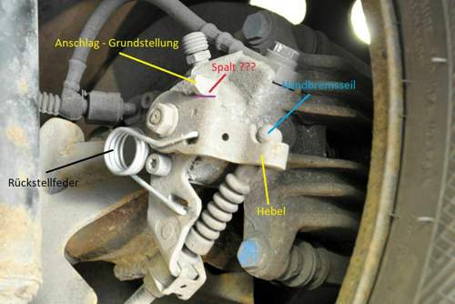

Themenstarteram 3. Juni 2021 um 11:04
Mein Auto läuft wieder, die Batterie ist wieder "voll" und hat 10 Minuten nach der Starthilfe knappe 50 Ah von 60 angezeigt. So.
Während das Auto da rumstand und ich es versuchte selber zu starten, hab ich natürlich den Gang rausgenommen und bin auf die Bremse. Wenn das Auto aber nicht an geht, ist die Bremse irgendwann "hart", drückt sich nicht mehr durch und man hat keine Bremswirkung mehr. Also Feststellbremse angezogen - Fehler!
Jetzt sitzt die hinten rechts scheinbar etwas fest. Die Scheib und die Felge waren nach 15 km sehr warm. Ich hab das durch die Luft abkühlen lassen und kein Wasser draufgekippt.
Kann ich das selber freilegen?

Dein Zitat handelt von einer Trommelbremse !
Du solltest zunächst den Bremssattel ausbauen(ohne Trennung zur Bremsflüssigkerit), mit geeignetem Werkzeug den Kolben zurückdrehen und dann prüfen ob der Sattel auch wirklich auf seinen beiden Führungen "schwimmt"

Ich würde erst mal probieren , ob die kleinen Hebel am Bremssattel ... dort wo das Handbremsseil eingehängt ist = wieder in die Grundstellung zurück gehen .
Wahrscheinlich nicht . :mad:
Den Hebel mit Achse mal mit WD 40 einsprühen , etwas einwirken lassen und mal von Hand bewegen .
Geht der kleine Hebel nicht in seine Grundstellung zurück = dann hast du ein Problem !
Kannst ja mal mit der anderen Seite vergleichen .
Bleibt die Bremse weiterhin warm / heiß ... = dann kommst du nicht mehr sehr weit .
= Besser zur nächsten Werkstatt und Bremssattel erneuern !
Hermy

Du hattest Anfang 2021 doch schon mal Probs mit der Handbremse :eek:
https://www.motor-talk.de/.../...mmen-fehler-am-hang-t7020965.html?...
+ Foto Bremssattel
... Prüfe bzw. drücke diesen " Hebel " mal etwas nach oben in die Grundstellung bis zum Anschlag ...
Vielleicht bewegt der sich noch ein paar Millimeter , und löst somit deine " Dauer - Handbremse " .
Nach der nächsten Betätigung der Handbremse klemmt dieser " Hebel " dann bestimmt wieder :eek:
= Ist nur mal als eine Notlösung anzusehen !
Damit du noch etwas mobil bist , bis zur vollständigen Lösung des Problems ...
Hermy

"Nach oben bis zum Anschlag": meinst du damit die Handbremse, also den Hebel im Auto, bis zum Anschlag "anziehen" bis nix mehr geht?
Falls du diesen "Hebel" auf dem Foto meinst. Einfach von unten nach oben drücken/ziehen?

Erstmal nur nachschauen ... , müßte so gehen ohne das Rad abzumachen .
Und nur mal mit der Hand an den Hebel fassen und nach oben zum Anschlag drücken ... ohne Gewalt !
& und Foto machen , von beiden Seiten - Bremssättel links u. rechts .
Vielleicht erkennt man einen Unterschied .
