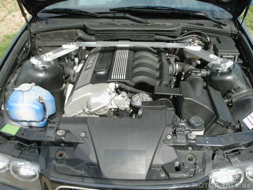

Im Anhang is ein Bild,allerdings ohne Markierung.Motorsteuergerät sitzt bei ALLEN E36 oben beifahrerseitig im Bild oberhalb des Domes,also hinter der Batterie bei den Vierzylindern (sofern im Motorraum,gibt ja auch Ausnahmen wie Compact oder Cabrio) oder eben hinterm Plus-Stützpunkt bei allen anderen.Also da wo die 3 Plastenöppel in der Motorraumtrennwand sitzen,ganz oben in der Ecke unterhalb der Scheibe.

Fuck....Bild vergessen,sorry.....

Glaube im Motorraum fahrerseitig.
Meinte natürlich beifahrerseitig:cool:
