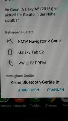

Habe auch ein Problem mit der Telefon Anbindung meines Samsung Galaxy A5 2016.
Kopplung scheitert immer wieder. Den 16 stelligen code konnte ich noch eingeben, aber
danach bricht es ab.
Dann habe ich ein altes Nokia 6500C genommen und dies koppelt wunderbar. Drin ist meine Twin Card aus meinem alten W210 Mercedes. Nun war es bei dem Benz aber so, dass dort ein altes Nokia Handy in einer Ladeschale in der Mittelkonsole war. Entsprechend wurde es bei "Zündung an" auch aktiviert und wenn man im Adressbuch einen Eintrag "NACHLAUFZEIT" hatte konnte man mit Hilfe der Rufnummer für diesen Eintrag die Zeitdauer bestimmen, bis das Handy sich abschaltete.
Nun ist das im Phaeton etwas anders. Das alte Nokia Telefon bleibt solange an, bis der Akku alle ist. Nur wenn ich dann wieder das Auto nach ca. einer Woche nutze, ist das Handy aus und wird auch durch die nun folgende Ladung nicht wieder eingeschaltet. Ich habe es mit einem Kabel an eine der Boardsteckdosen angeschlossen.
Gibt es da irgendwelche Lösungen, die das Handy abschalten können, wenn die Stromzufuhr unterbrochen wird (klar - Akku entfernen) und wichtiger, das Handy sich wieder einschaltet, wenn Spannung wieder anliegt? PIN würde ich ohnehin deaktivieren.

Guten Abend Johann,
also ich habe es eben noch einmal probiert um es möglichst genau zu beschreiben.
Ich habe am Samsung Galaxy A5 Handy die bekannte Bluetooth Verbindung "VW UHV PREM" entkoppelt um noch einmal ganz von vorne anzufangen.
Ich gehe im Fahrzeugmenue auf das Telefonmenue, wähle dort Verbindung suchen an,
schalte Bluetooth im Handy an, es ist nun für eine gewisse Zeit sichtbar für andere Geräte (dem Auto).
Das Auto findet auch das Gerät "Galaxy A5 (2016), ich bestätige mit Druck auf das Scrollrad am Lenkrad rechts. Danach erscheint im Fahrzeugdisplay der 16 stellige code, der meist den gleichen Aufbau hat "aaaa bbbb cccc dddd", zeitgleich popt ein Eingabebildschirm am Handy auf. Hier muss ich diesen 16stelligen Zahlencode eingeben und mit OK bestätigen. Mein Handy fragt nur, ob auch Buchstaben in dem code währen als zusätzliche Checkbox was ich nicht anwähle. Dann kommt im Handy eine Abfrage "Zugriff auf SIM-Karte" gewähren? Wenn ich das bestätige, kommt im Auto wieder das Optionsmenue für das Telefon, habe ich zumindest kurz gesehen, dass man dort wohl auch die Einschalt-PIN der SIM Karte hinterlegen kann, als auch ein Adressbuchmenue, aber dann erscheint auch sofort eine Meldung, dass der Aufbau der Verbindung gescheitert ist. Im Handy erscheint am unteren Rand eine Popup-Meldung (siehe Anhang).
Frau und Kind haben auch noch ein Galaxy A5(2016), ich probiere es mal mit deren Telefonen. Vielleicht liegt es ja an der Farbe ;-)
Nein, quatsch, ich habe noch eine App drauf um per Bluetooth mit meinem BMW Motorrad Navi zu verbinden. Vielleicht stört das ja irgendwie. SIM Karte kann ich leider nicht tauschen, weil das alte Nokia die normal SIM Karten Größe hat und das A5 die Micro oder Nano oder wie das heißt - jedenfalls unterschiedlich.
Jedenfalls kommt die Fehlermeldung letztendlich immer bei zwei Zuständen:
1. Ich lösche die Verbindung aus dem Handy und kopple neu, dann bricht es ab mit Meldung im Display des Telefons wie im Anhang, und Meldung im Cockpit.
2. Wenn ich mit dem Telefon einsteige, Zündung an und dann dauert es ca. 1-2 Minuten bis eine Meldung im Cockpit des Autos gibt.
