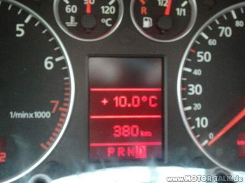

hallo habe eine frage kann Ich bei mir die Telematik komplet ausbaun?
Da es mich sehr stört immer im Fis die Fehler meldung weg zu drücken.

bei mir ist es so ich habe kein Telefon verbaut.
Davor war ein Nokia verbaut.
Und das Orginal Radio habe ich verkauft und ein Jvc kw nt30 rein gemacht.
und im FIS kommen immer wegen der Telematik fehler meldung.
Notstrombatterie leer usw.
ich war bei audi , da wolte ich fragen ob ich es löschen kann aber die meinten da ich eins
der ÄlterenSteuegerät habe geht das nich.
Und meine überlegung war jetzt es komplet zu entfernen.
da es bei mir eh nicht gehen würde.
deswegen meine frage ob es geht oder ob probleme kommen können.

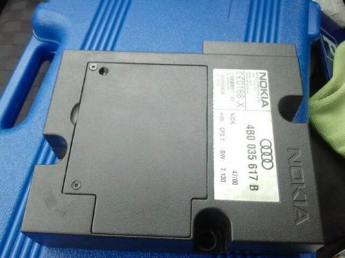

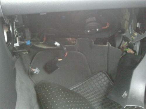

Moin,
du kannst das Telematik-Gedöns einfach ausbauen. Die beiden STGs (Telematik-STG + Sprachmodul-STG) sind im Beifahrerfussraum verbaut. D.h. Beifahrersitz losschrauben und nach hinten klappen. Dann Teppich hoch und du kommst dran.
Danach ggf. noch die Telematik-Codierung im KI entfernen. Habe es so gemacht und gleich auf Bluetooth umgerüstet, da am Telematik-STG schon alle nötigen Leitungen ankommen um BT nachrüsten zu können.
Justin
