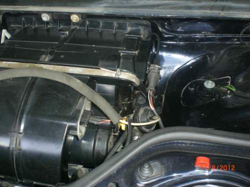

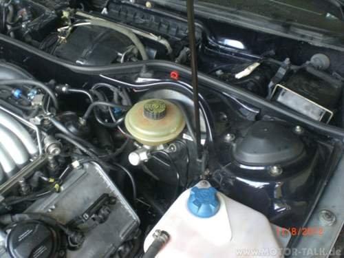

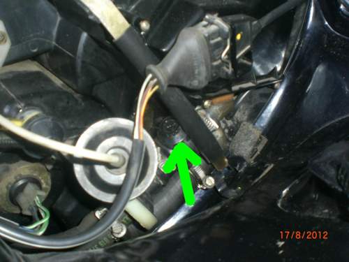

Hallo
die eine Entlüftungsschraube ist von rechts vorn halbschräg von oben in dem bogen vom Wasserrohr als innensechskant-schraube sichtbar - die wichtigere aber sitzt unter der Wasserkastenabdeckung - siehe Bild
schwalbi
habe vor ein Paar Tagen auch entlüften müssen an meinen. Schau mahl die Bilder an vielleicht hilft dir das.
Cimg5455
Cimg5457
Cimg5456
Themenstarteram 19. August 2012 um 17:19
Vielen Dank für die Fotos. Wenn man die Abdeckung entfernt ist es ja wirklich nicht zu übersehen, habe das irgendwie immer überlesen das die Schraube darunter sitzt. Nur die andere am Wasserrohr habe ich immer noch nicht gefunden...
Jedenfalls habe ich mittlerweile die neue Viscokupplung und den neuen Thermoschalter eingebaut und das System entlüftet. Heute Mittag bin ich bei 35 Grad eine lange Strecke gefahren und danach war alles gut. Nach der Rückfahrt jedoch wieder einen leichten Verlust durchs Überdruckventil. Ich wollte dann nochmal entlüften aber aus der Schraube kam kein Wasser mehr raus???
