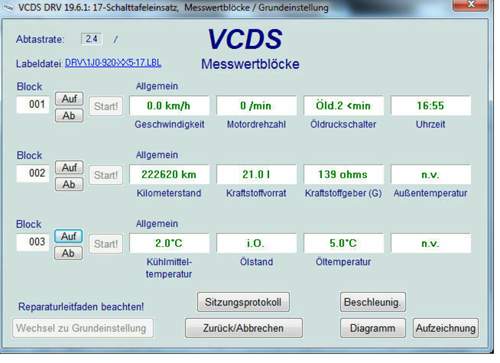

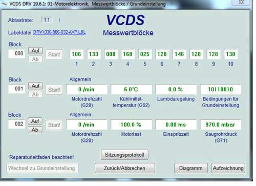

Falls es noch interessiert:
Du findest die Temperatur, die ans MSG gemeldet wird, im Motorsteuergerät, Messwerteblock 1,
die Temperatur, die ans KI gemeldet wird, im Schalttafeleinsatz, Messwerteblock 3.
(siehe Anhang)
Kannst ja mal die beiden Werte vergleichen. Sie sollten annähernd übereinstimmen.
Kuehlmitteltemp-ki
Kuehlmitteltemp-msg

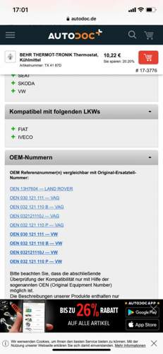

Ich baue bei meinen Fahrzeugen Behr Thermostate ein!
Themenstarteram 2. Januar 2020 um 15:39
Bei aut...do...sieht das Behr Thermostat etwas anderst aus...…
Bin jetzt unsicher
https://www.autodoc.de/.../8799-1-4-16v?supplier%5B1%5D=52
Sicher? Oder ist das vlt nur ein Beispielbild?

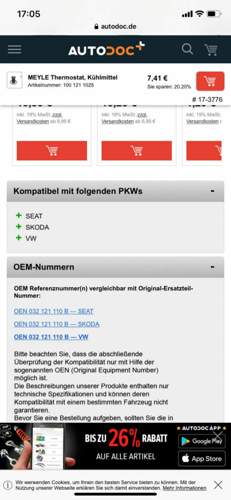

Themenstarteram 2. Januar 2020 um 15:58
keine Ahnung...
sollte doch wohl eher so aussehen:
https://www.autodoc.de/meyle/2115565
Bild ist bei Meyle richtig! Was mich wundert die VW vergleichsnummer ist gleich sowohl von Behr wie auch von dem Meyle Thermostat
