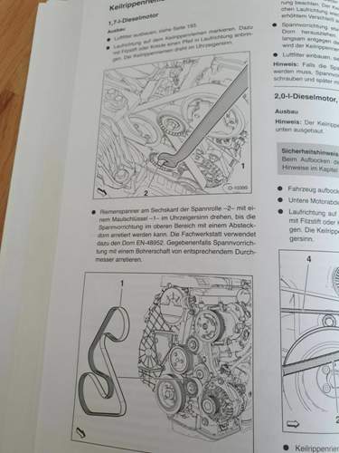

ich habe gerade meine Kinder von meiner Ex geholt. Auf dem Rückweg hat das Batteriesymbol angefangen zu leuchten. Dann ging ganz schnell die Temperatur hoch bis kurz vor 130 Grad, dann kam die Meldung Battarieladesystem prüfen. Hab das Auto sofort abgestellt und mich von einem Bekannten abschleppen lassen.
Hat jemand eine Idee, was das sein kann? Bzw. kann ich Montag noch 20km zur Abreit fahren (wahrscheinlich nicht) und anschließend zur Werkstatt?
Kühlwasser hatte minimal etwas gefehlt und Öl ist auch ok.
Auto: Opel Astra J
Motor: A17DTJ
Vielen Dank für eure Hilfe.

Vermutlich wird die Lichtmaschine und die Wasserpumpe über einen Flach- oder Keil- oder Zahnriemen angetrieben. Und vermutlich ist dieser Riemen beschädigt. Weiter fahren würde ich nicht.............Könnte ein Lotteriespiel werden und am Ende könnt der Motor in die ewigen Jagdgründe gehen.
MfG kheinz
Da wird es entweder nur den Keilrippenriemen oder die Riemenscheibe der Kurbelwelle zerlegt haben. Passiert gern mal beim 1.7er. Mach mal ein Bild von der rechten Motorseite (also Beifahrerseite).
@Andi893 schrieb am 9. Mai 2020 um 15:45:20 Uhr:
Ja, der Riemen ist weg (aber sowas von weg). Danke für den Tipp. Komm ich damit zumindest noch in die Werkstatt? Sind 10km, wohne auf dem Land.
Nein, auf keinen Fall würde ich mehr als ein paar Meter ohne Wasserpumpe fahren.

Niemals , schaue was das Problem ist . Ist der Riemen nur gerissen , dann eben beim örtlichen Teilehändler einen neuen bestellen und erneuern .
Ich meine beim 1.7 kannst du auch von oben mit nem Maulschlüssel die Spannrolle arretieren und dann mit nem Bohrer oder Dorn fixieren.

habe mich dann gestern in die Werkstatt schleppen lassen. Nach 30min war alles ok. Einen Riemen hatte er noch zufällig rumliegen. Ursache war eine feste Umlenkrolle, die er wieder hinbekommen hat. Beim nächsten Werksattbesuch kommt eine neue rein.
Hat mich jetzt 50€ gekostet.
