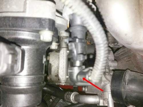

Eine Frage noch! Neben dem Thermostatgehäuse ist ein einpoliger Sensor mit einem abgewinkelten Stecker. Für was ist denn Der?

Ich kenn das so ,das der Sensor im Thermostat das Signal fürs Steuergerät ist und der einpolige der Geber für die Tachoanzeige ist.
Die beiden zeigen aber grundsetzlich verschieden an ,der Tacho hat immer 90° ,das Steuergerät zeigt aber 103° im Teillastbereich an.
Keine Ahnung warum das so ist.

Früher war das so. Kann mir ja fast nicht vorstellen das wieder 2 Sensoren verbaut werden. Bist du sicher das der Einpoler auf dem Bild für die Anzeige ist? Ansich steht die zu stabil um wirkliche Realwerte wie früher anzuzeigen. Wird ja bei Zündung ein auch auf Vollausschlag gesteuert.
Sicher bin ich mir dabei nicht.Wenn er aber im Kühlsystem verbaut ist ,was für eine Funktion sollte er sonst haben?
Wenns nach deiner Version geht ,würde dann auch der Einpoler übers Steuergerät laufen und somit überwachungsfähig sein.
Übrigens ist nicht viel auf dem Bild zu sehen .

So wäre es von vorn gesehen. Links das schwarze ist das Thermostatgehäuse. Rechts daneben der Einpoler. Ob der im Kühlkreislauf sitzt?
Im ECAT hab ich keinen entsprechenden Sensor gefunden ,also wirds auch kein Temperaturfühler sein.
Ist das das ominöse Teil?
Aus gegebenen Anlass hol ich den nochmal hoch.
Es scheint so zu sein das das Thermostat ein Kennfeldthermostat ist (Danke slv rider). Heißt der Stecker ist eine Heizung für das Thermostat und der abgewinkelte Sensor der Kühlmittelsensor.
