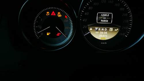

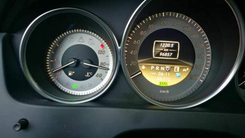

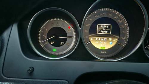

Hi, da ich relativ neu in der w204 scene bin habe ich folgende frage.
Mein benz hat morgens schon nach wenigen metern eine remperatur von min 60/70 C. Ich weiss wir haben aktuell sommer und heute waren es un 8.00 schon 21C aber ist das normal oder soll ich schon ein thermostat ordern.
Bin vorher tubo diesel der marke mit dem zerkratzem ring gefahren ;) daaaas war etwas anders ;)

Nach wenigen Metern 60°C ?
Das kann nicht, da scheint mir eher der Temperaturfühler kaputt zu sein.
Der Zuheizer hat zur Zeit Pause. Außerdem heizt der die Luft für den Innenraum, nicht das Kühlwasser.
Ja so ist das beim 204er, der zuheizer ist es also nicht. Thermostat oder sensor
Diesel oder Benziner?
Wie hoch geht die Temperatur nach ca. 20 KM ?
