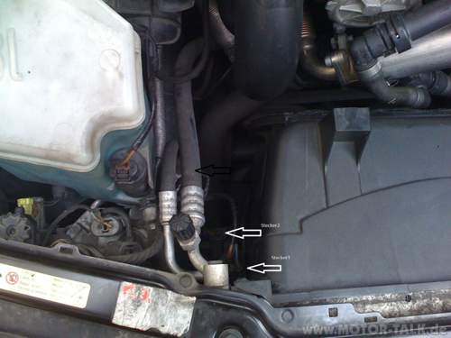

Hallo, muß mich korrgieren, leider fängt der elektrische Lüfter auf Kurzstrecken wieder an zu laufen. Lüfterproblem also doch noch nicht behoben. Habe also noch ein weiteres Problem im Kühlsystem. Tippe jetzt auf den Sensor, der den Lüfter ansteuert, kann mir jemand sagen wo der sitzt? Gruß Superpferdi

Hallo Harry, danke für deine Antwort. Also, der Thermostat wurde ja jetzt von mir erneuert, das noch Luft im Kühlsystem ist, kann/will ich nicht ausschließen. Ich habe zwar entlüftet, habe es aber zum ersten mal gemacht und weiß nicht ob es korrect war. Das Lüfterproblem war jedoch schon vor dem Thermostatwechsel akut. Wo sitzt den der Fühler , der den Ventilator steuert?
